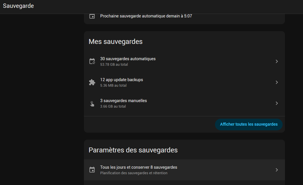

Question bête, je ne vois nulle part la possibilité de désactiver le chiffrement des sauvegardes automatiques.

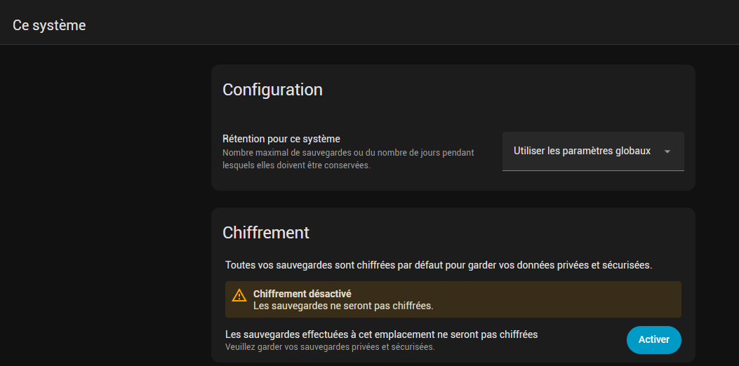

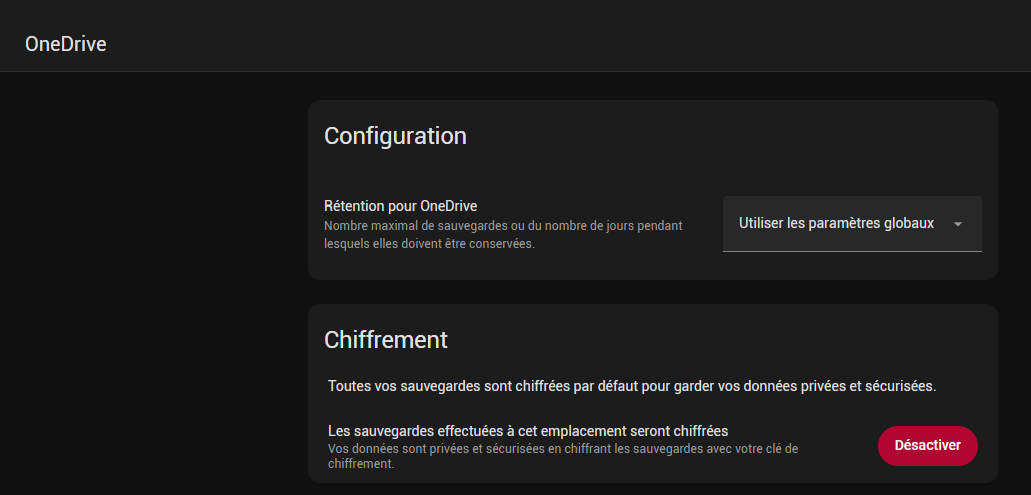

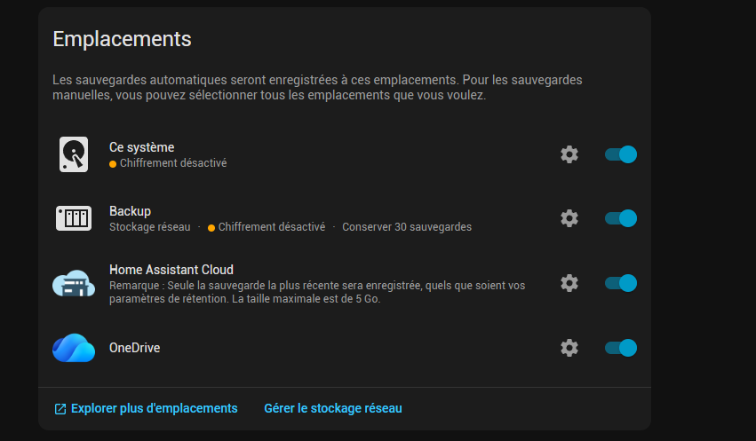

chaque emplacement peut avoir son propre paramétrage
ce qui est chez moi n'est pas crypté, ce qui est à l'extérieur l'est.

Je cherchais dans les paramètres de la sauvegarde et n’avais pas pensé aux emplacements.
