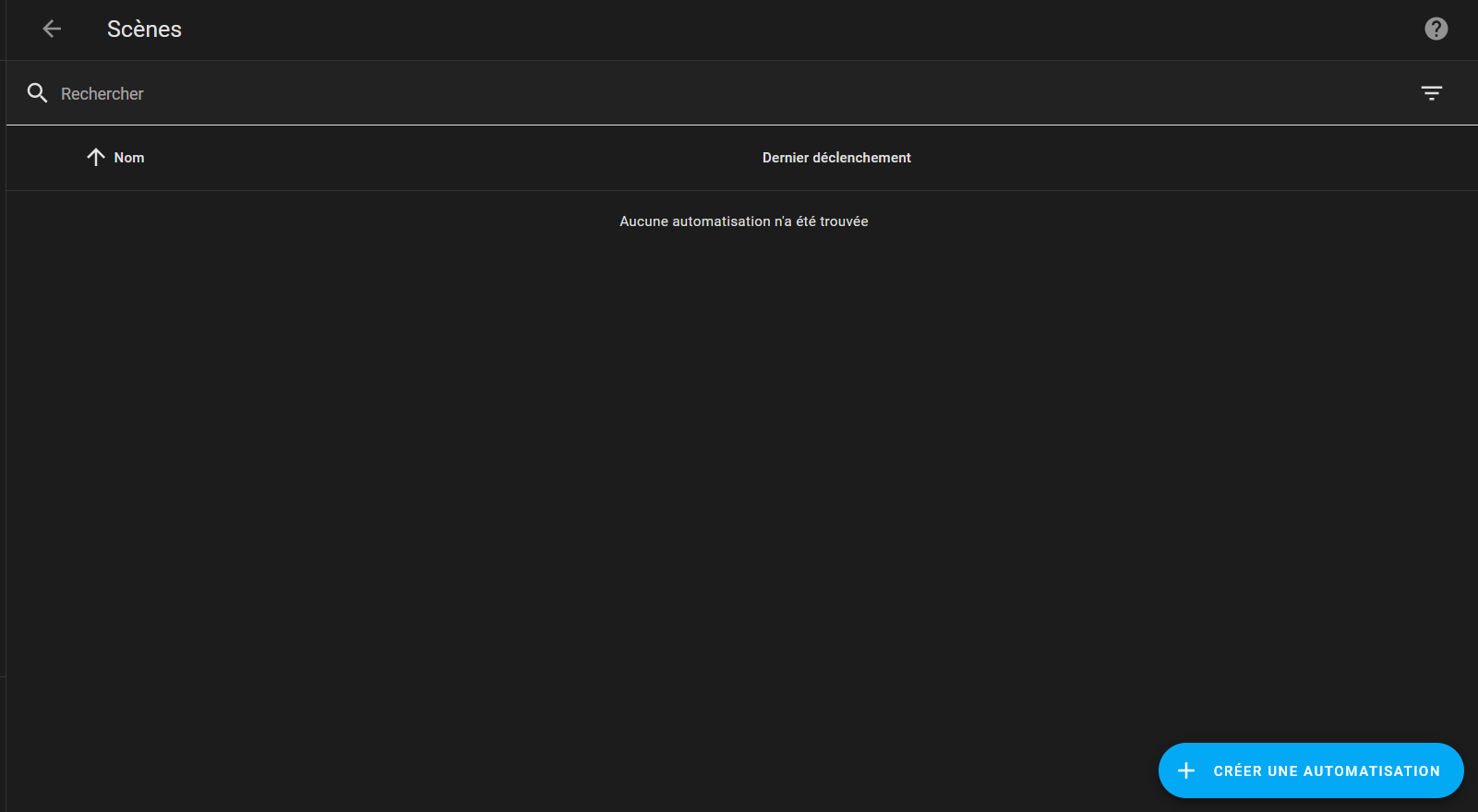

J’ai un gros gros soucis avec mon HA.

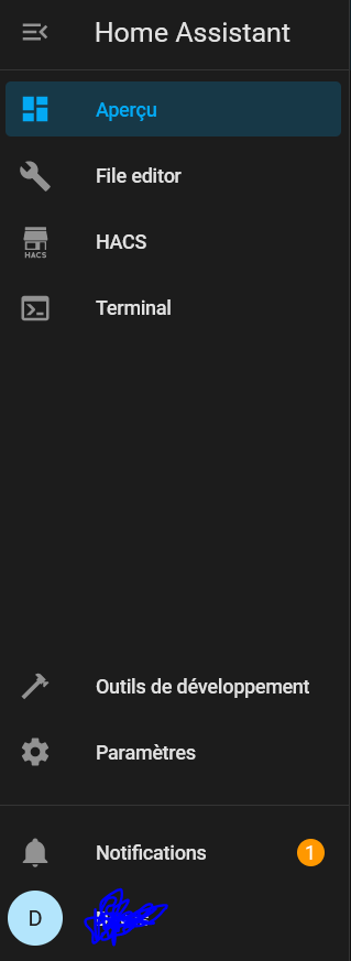

Alors je ne sais pas ce qui s’est passé mais toute à l’heure mon HA a démarré en mode « Sans Échec ».
Alors j’avais fais des modifications dans le configuration.yaml du coup j’ai virer ce que j’avais fait.
Et là, il fonction mais il me manque des menus sur la barre latérale et mes automatisations faites sont perdus et quand je veux en refaire une, je l’enregistre et n’apparait pas dans la liste. En revanche elles sont dans le automations.yaml.
J’espère que vous allez pouvoir m’aider parce que je suis désespéré .
Merci d’avance !

deja on vois sur ta capture une notifaction , regarde ce quel dis
ensuite , va dans les journaux de HA tu aura plus d"info sur ton souci

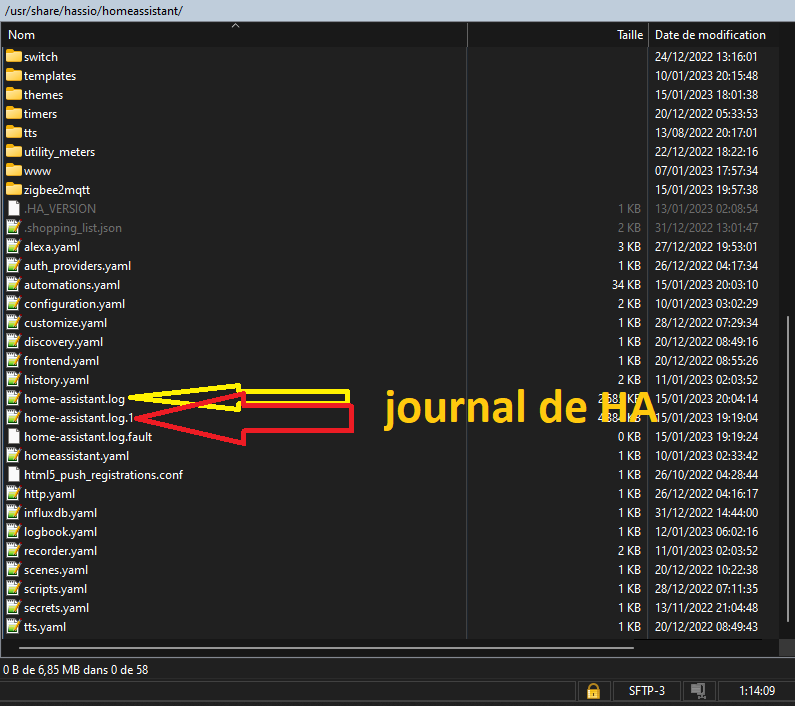

essai de connecté avec winscp si tu peux.
tu as deux fichier journal

Alors je viens d’installer WinSCP mais par contre je ne sais pas du tout comment s’en servir.

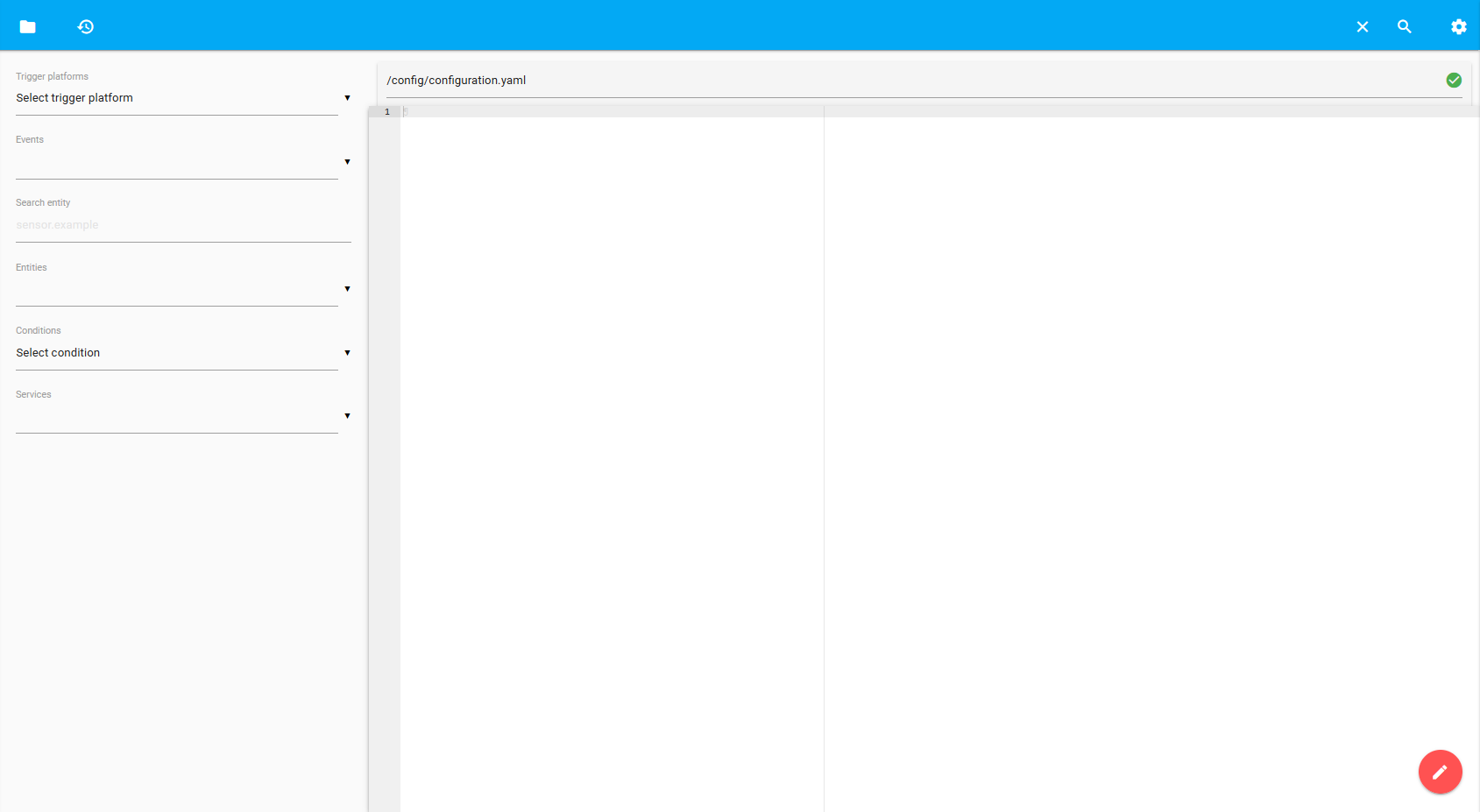

Maintenant prend ton configuration.yaml
et poste le
Pas de backup des fois ?
Eh bien j’ai l’impression Il est vide :slightly_frowning_face:
J’en fait toujours, sauf quand il fallait donc non
@ClassicRed | C’est mon configuration.yaml :
oui bien la tu as un souci !!
rempli le avec la base de HA
Met ceci

Enregistre un reboot complet
ça remarche merci bcp !

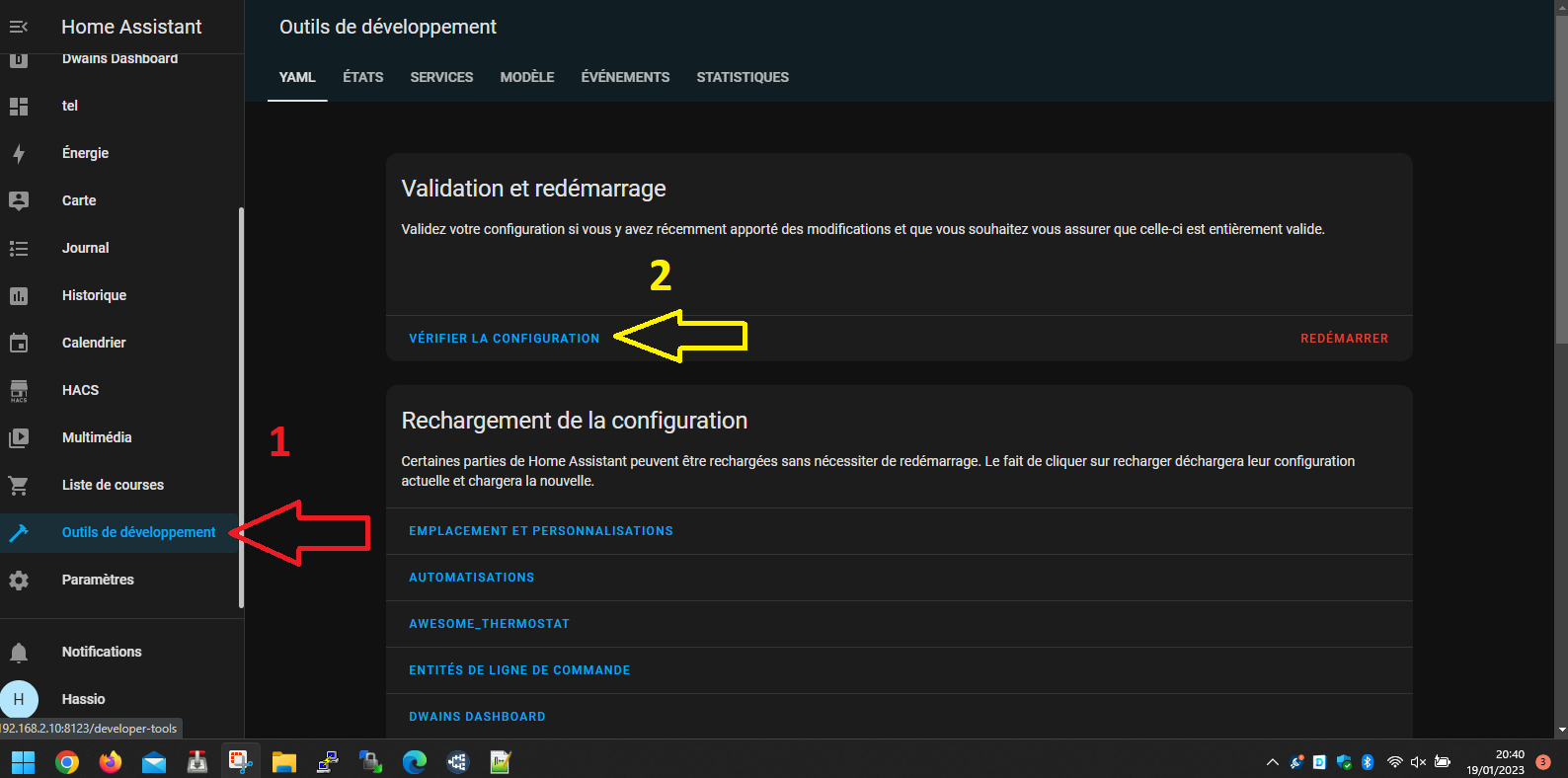

surtout quand tu fais une modif dans la config , fais tjrs une vérification.
