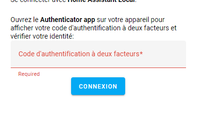

J’ai fait marche arrière avec une sauvegarde qui demande une authentification alors que je l’avais supprimé sur ma version la plus récente et surtout supprimer sur mon téléphone donc je n’ai plus accès car je ne reçois plus le code …
donc plus accès pour faire restore sur la der,ière version …

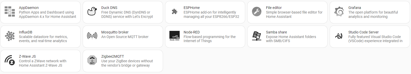

Normal aussi, les images docker n’ont probablement pas été récupérées (je sai pas trop comment tu as fait ça, en principe la restauration normale fait le job).
Pour chaque addon, tu copie la config dans un coin, tu désinstalles/réinstalle et remet la config

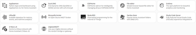

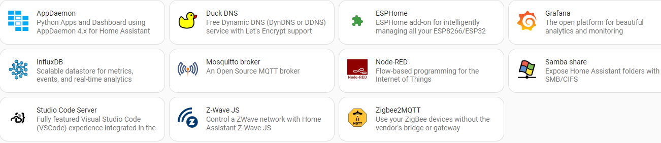

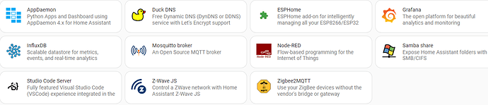

alors j’avais le ssd sur un usb2 et les clés sur une rallonge multi usb (alimenté) sur un usb3 la première fois.
A présent j’a redémarré l’ensemble sur les ports usb2 et j’ai récupérer les addons
mais je n’ai pas récupéré tous les modules zwave ??
exemple mes volets (module fibaro)
j’ai l’impression que tous les modules zwave alimentés ne sont pas reconnus
alors je viens d’éteindre la clé Zwave puis rallumer et j’ai tout récupéré.

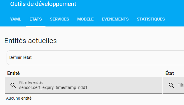

2022-12-10 21:01:49.851 WARNING (MainThread) [homeassistant.setup] Setup of input_number is taking over 10 seconds.
2022-12-10 21:01:49.894 WARNING (MainThread) [homeassistant.setup] Setup of input_boolean is taking over 10 seconds.
2022-12-10 21:01:49.896 WARNING (MainThread) [homeassistant.setup] Setup of input_select is taking over 10 seconds.
2022-12-10 21:01:49.898 WARNING (MainThread) [homeassistant.setup] Setup of input_datetime is taking over 10 seconds.
2022-12-10 21:02:01.352 ERROR (MainThread) [homeassistant.components.media_player] Platform samsungtv does not generate unique IDs. ID d44d2b09-b244-4934-b69b-63daa6fa1875 already exists - ignoring media_player.samsungtv_d44d2b09_b244_4934_b69b_63daa6fa1875
2022-12-10 21:02:01.382 ERROR (MainThread) [homeassistant.helpers.event] Error while processing template: Template("{# Définition de la liste des entités #} {% set liste_des_entites = ['sensor.cert_expiry_timestamp_ndd1', 'sensor.cert_expiry_timestamp_ndd2'] %} {% set timestamp_des_entites = [as_timestamp(states('sensor.cert_expiry_timestamp_ndd1'))|float,as_timestamp(states('sensor.cert_expiry_timestamp_ndd2'))|float] %} {% set entite_la_plus_petite = timestamp_des_entites|min %} {{liste_des_entites[timestamp_des_entites.index(entite_la_plus_petite)].split('sensor.cert_expiry_timestamp_')[1]}}")
  File "/usr/src/homeassistant/homeassistant/helpers/template.py", line 1606, in forgiving_as_timestamp
    return dt_util.as_timestamp(value)
  File "/usr/src/homeassistant/homeassistant/util/dt.py", line 132, in as_timestamp
    raise ValueError("not a valid date/time.")

Tu as écrit un sensor qui gère les informations de date. A lire vite fait, c’est la prochaine date de renouvellement d’un certificat de domaine.
Il y a des erreurs dedans. Donc tu le recopie dans les outils de dev et tu debug
J’ai recopié celui-ci « sensor.cert_expiry_timestamp_ndd1 » dans « outil de développement »
et il me renvoi ceci
pareil pour l’autre ndd2
