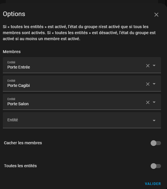

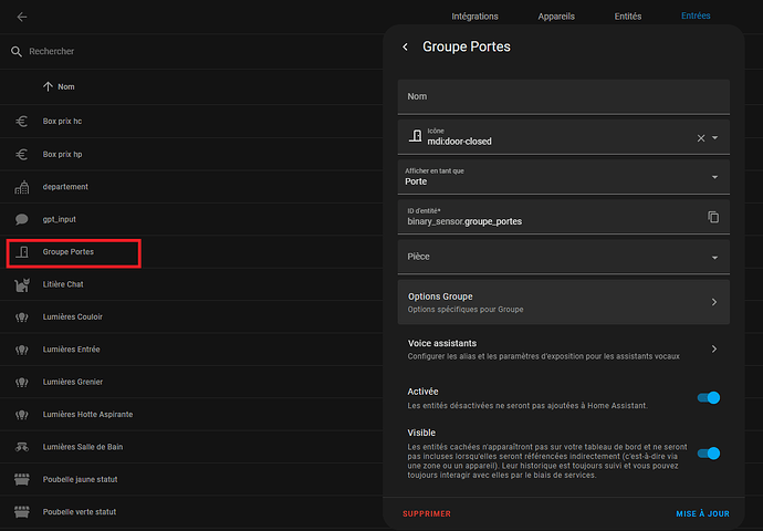

Nouvelle méthode par UI:
Quand je clique sur l’entité du groupe, j’ai ce résultat dans more-info.
Mon problème est que j’aimerais garder le visuel du more-info de l’ancienne méthode des groupes.
Savez-vous si les nouveaux groupes par YAML, auront le même visuel du more-info de l’ancienne méthode ?

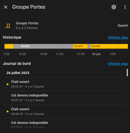

more-info ancienne méthode
group ancien

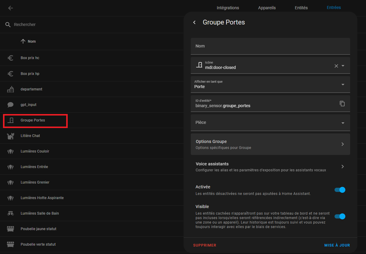

more-info nouvelle méthode ( créer par le UI )
more-info nouvelle méthode ( créer par YAML ), ressemblera telle a l’ancienne méthode visuellement ?

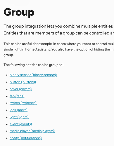

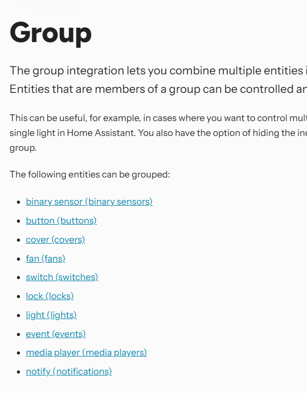

Au tout début de la doc, on a
Update, c’est pas dans la liste des possibles
oui j’avais vue j’ai tout de même espéré qu’il y avait une solution mais apparemment ce n’est pas le cas
