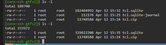

j’ai testé avec les horaires des TCL (lyon) , récupérés ici : https://data.grandlyon.com/portail/fr/jeux-de-donnees/horaires-theoriques-reseau-transports-commun-lyonnais/telechargements
L’import semble être complet puisque le fichier journal disparait et le fichier de sqlite fait quelques Mo.
Mais après, l’intégration n’apparait pas : je suis toujours obligé de passer par « ajouter une intégration ».
Bref, je pense qu’un truc doit coincer, mais quoi ?
Malheureusement encore une autre manière de cacher des données qui (de mon avis) devraient être ouvert pour tous. Il faut être connecté pour utiliser le lien et je ne sais pas comment faire autre (pas de api-key)
Donc, seul option…télécharger le zip soit-même et le placer dans le dossier (config)/gtfs2, ensuite utiliser l’intégration et référencer le zip
Mon intégration ne peut pas couvrir chaque soucis et celle-ci est ‹ spécial › :frowning:

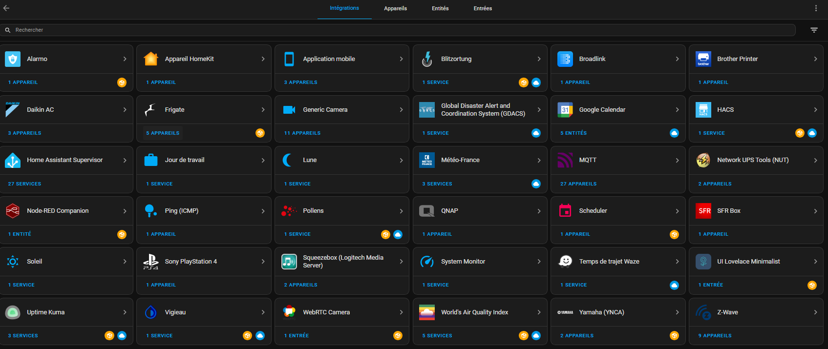

ah mais, j’ai placé le fichier dans le bon dossier, utilisé l’integ qui est allée au bout de son boulot.
sauf que l’integ n’apparait pas dans la page des integ
? screenshot stp car je ne comprends pas
EDIT: et verifier les logs aussi
EDI2: je l’ai testé avec le nom en minuscules… donc, saufgradé « lyon.zip » et en suite l’extraction par l’intégration …ça marche
J’ai recommencé avec le nom en minuscules.
Le fichier journal disparait bien à la fin de l’import :
Mais l’intégration GTFS2 n’apparait pas sur la page des intégrations, ce qui n’est pas normal de mon point de vue ?
Si c’est la première fois c’est bon. L’intégration n’a rien fait sauf crée la bdd pour configurer …ajoute le encore
ah ok, en effet.
en ajoutant un « départ prochain autour », c’est bon.
merci.

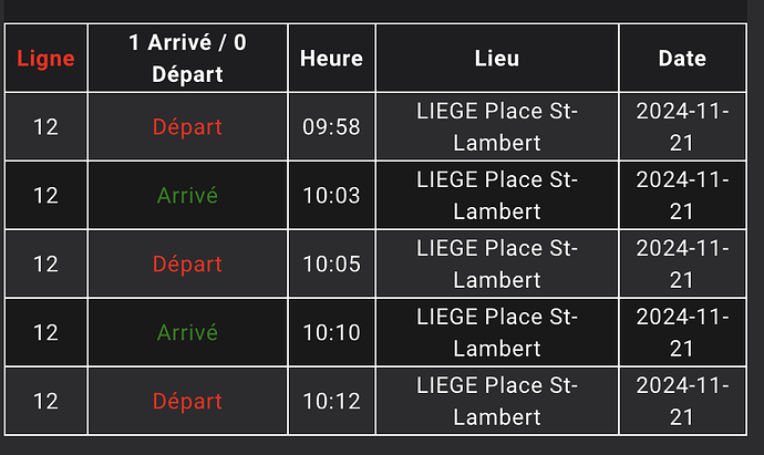

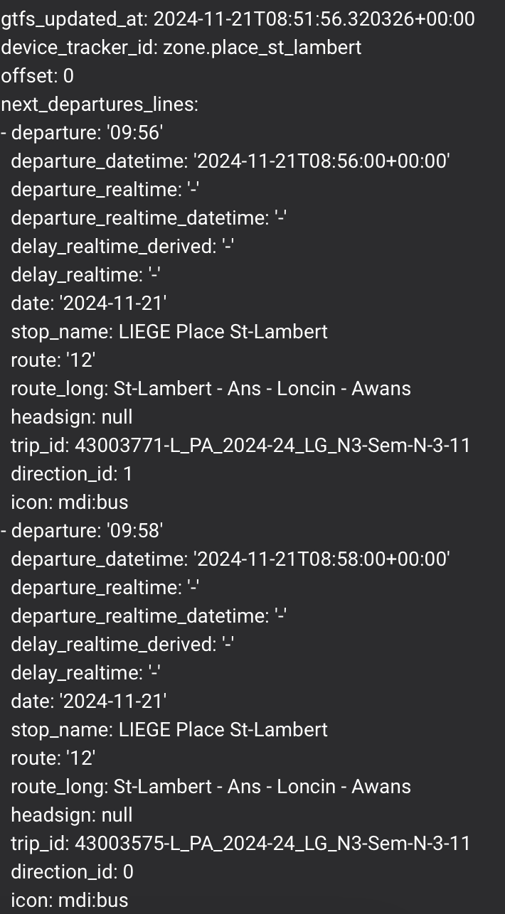

Par contre, j’aurais besoin de vos lumières. Je vais essayer d’être le plus clair possible :sweat_smile:
J’ai crée des zones de bus, et forcement il passe dans un sens puis dans l’autre. Pour savoir dans quel sens il passe, j’ai le sous attribut « direction_id: 0 »
Je voudrais avoir l’information du trajet du bus mais uniquement dans une direction. Est-il possible de supprimé la direction, comme nommé " arrivé" et ne garder que le « départ »
type: custom:flex-table-card
title: "Départ 12 : Saint-Lambert => Villers"
max_rows: 5
  include: sensor.llglamb3_local_stop_zone_place_st_lambert
columns:
  - data: next_departures_lines
    modify: x.route
    name: "<div style=\"color: red\">Ligne</div>"
    align: center
    modify: |
      if (x.direction_id != 0)
          '<div style="color:green;"> Arrivé</div>'
      else if (x.direction_id != 1)
          '<div style="color:red;"> Départ </div>'
       else  x
    name: 1 Arrivé / 0 Départ
    align: center
    modify: x.departure
    align: center
    modify: x.stop_name
    align: center
    modify: x.date
    align: center
strict: true
css:
  table+: "border-collapse: collapse;"
  th+: "border: 1px solid white;"
  td+: "border: 1px solid white;"
Merci d’avance

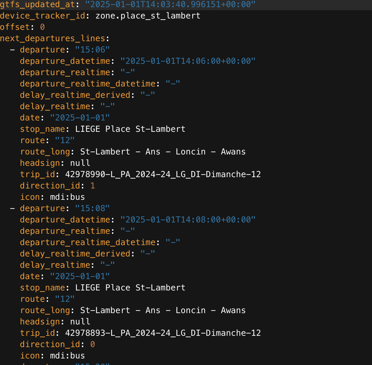

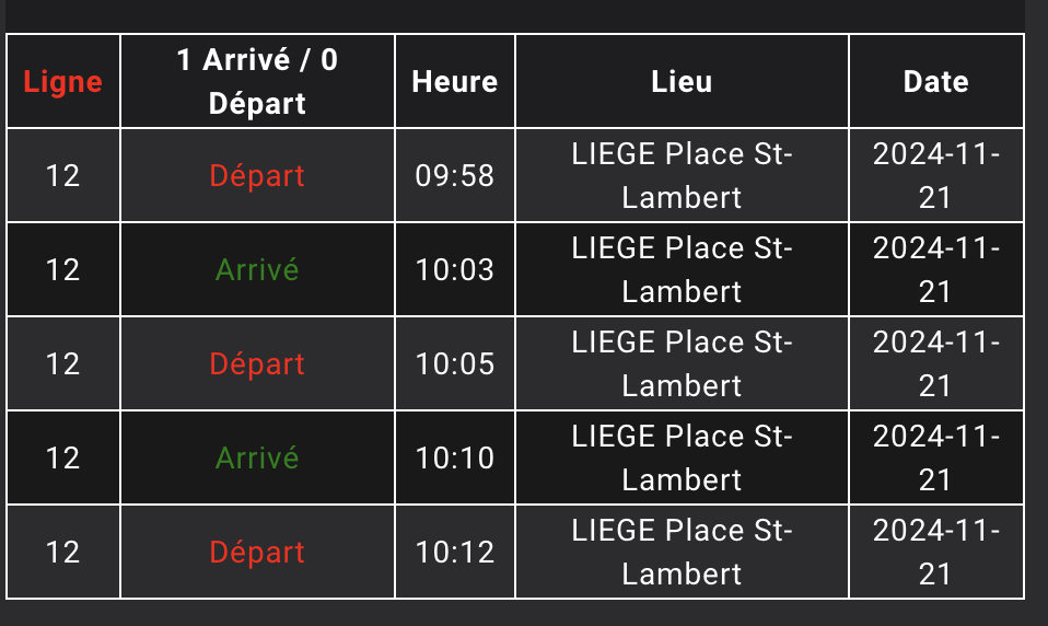

Je me répond à moi-même
1 mois après, j’ai repris les recherches et j’ai enfin trouvé ^^
il suffisait de mettre :
          modify: |
            if(x.direction_id == 1 )
              {"Départ"}
et ca prend uniquement que une seul direction.
