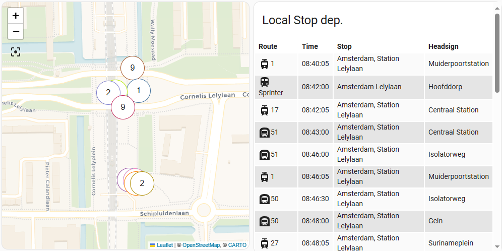

Pour le moment encore en ‹ dev › mais nouveaux sensors pour visualiser / voir les départs depuis des ‹ stops › autour de toi (radius max 500m)

C’est attendu, cette partie te donne tout les départs à venir de toute les stops dans ‹ zone.home ›. Je n’ais pas prévu d’exclure des stops ou limiter.
Pour avoir juste les données d’un stop, il faut le filtrer dans une carte (p.e. flex-table-card)

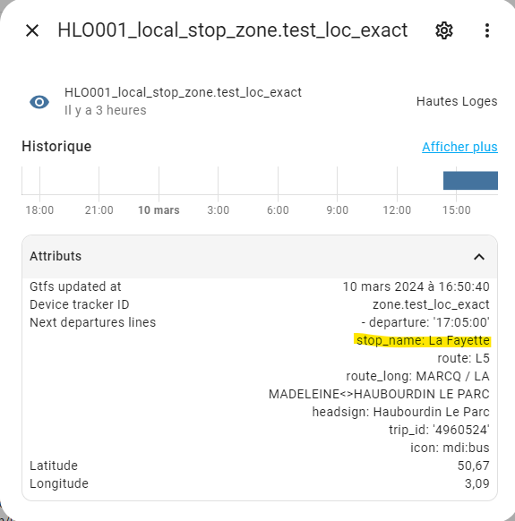

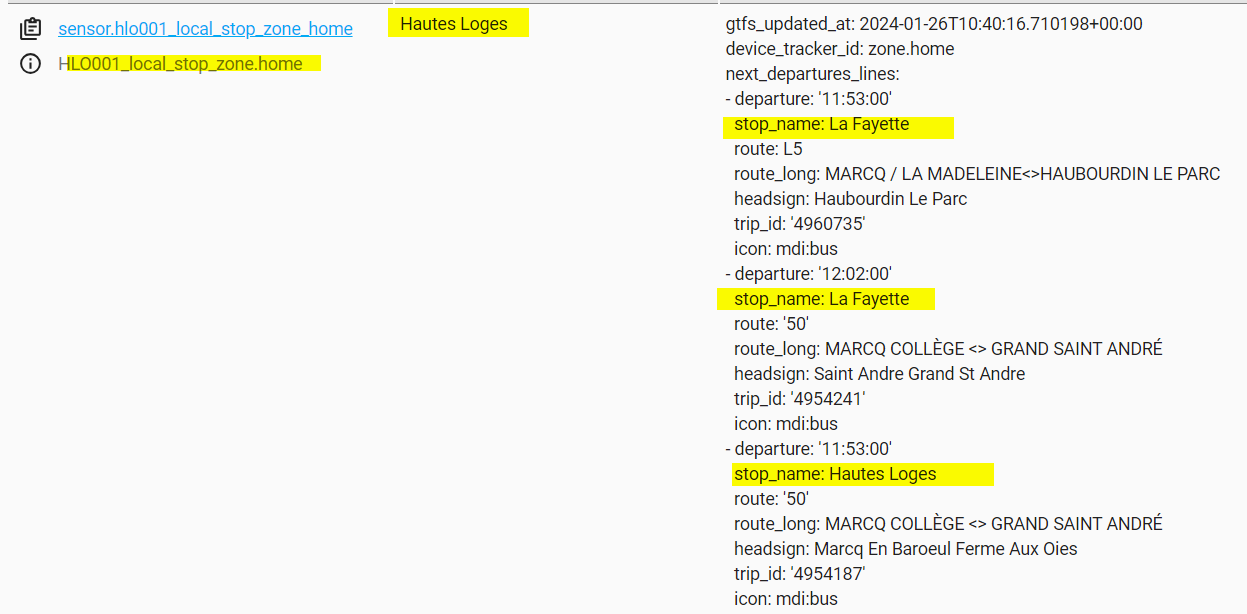

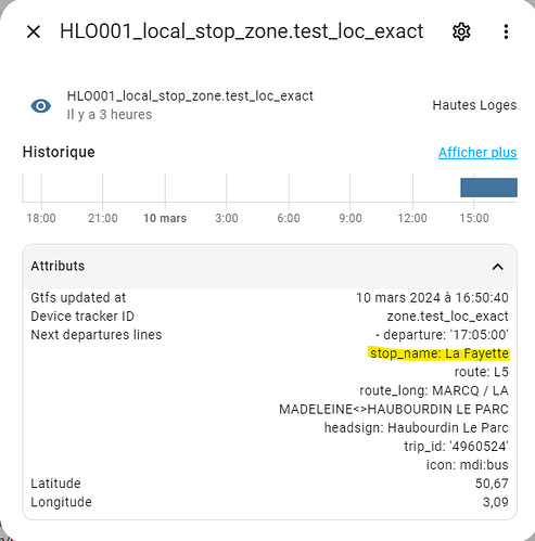

Autre souci les données recupérées
Sur un des stop ID (sensor) les horaires et le stop name recuperés ne correspondent pas au stop ID selectionné (cf mon screenshot ) ou le stop ID est HLO001 (Hautes Loges) Mais le Stop_name dans les resultats est La fayette (Stop ID FAY001)…
Je sais pas si c’est :
1/ un probleme dans les données encore en Beta d’ilévia
2/ un petit pb dans l’integration
Oui, c’est vrais, tu le change et les autres vont disparaitres dans le temps ou tu les supprime (il faut chercher dans entités)
C’est un des stops créer avec un zone? Si oui, probablement la source n 'est pas bon, tu pourrais me partager la config?

Pour le problème de stopname. Voici ma config :
j’ai ajouté la source
Citation
https://opendata.lillemetropole.fr/api/v2/catalog/datasets/transport_arret_transpole-point/alternative_exports/gtfszip

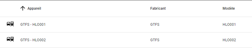

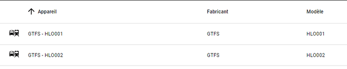

Puis j’ai créé un point géographique pour avoir les 2 arrêts que je souhaitait.
Je le ai ajouté par un ajout de stops et j’ai eu les 2 arrets souhaité créés avec les services et entités :
Les identifiants correspondent bien a l’arret que je souhaite avec les 2 stops dans les 2 sens.
HLO001 & HLO002 qui correspondent aux arrets référencé dans stops.txt :
Citation
HLO001,Hautes Loges,AVENUE MARÉCHAL DE LATTRE DE TASSIGNY 59700 MARCQ EN BAROEUL - AU DROIT DU N° 265,50.66887,3.088711,1,0,1148,0
HLO002,Hautes Loges,AVENUE MARÉCHAL DE LATTRE DE TASSIGNY 59700 MARCQ EN BAROEUL - AU DROIT DU N° 258,50.668548,3.088579,1,0,1148,0
Tout se passe bien pour l’arret HLO002
mais pour le HLO001 : j’ai cette confusion dans les données retournées
Sachant que c’est le nom de l’arret precedent sur la ligne qui apparait.
Ce n’est donc pas tres grave ;… juste perturbant dans le tableau retourné et affiché pour les utilisateurs de la maison.
