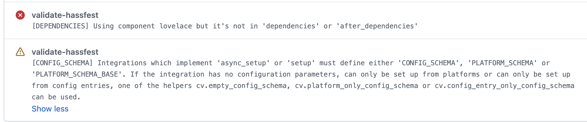

:red_exclamation_mark: Important
Sans les dépendances frontend et http, l’enregistrement des ressources échouera.

:warning: AVERTISSEMENT
L’enregistrement doit se faire dans async_setup, pas dans async_setup_entry.
Cela garantit que l’enregistrement n’a lieu qu’une fois par intégration, et non par entrée de configuration.

J'ai eu quelques 'soucis' avec la validation du manifest.yaml durant la CI/CD.
Je comprends pas trop comment le tient passe.
Bref merci pour ce guide, je ne serai jamais parti sur la mise en place d'une carte sans celui-ci :wink:
Tu peux regarder sur mon integration ici le manifest:
 "dependencies": [
    "frontend",
    "http"
Après, il y a peut etre eu du changement depuis, faudra que je verifie. J’ai vu que des choses ne passaient plus dans les test recemment en effet.
A priori, il a besoin de
"after_dependencies": [
    "lovelace"
et à priori dans le _init_.py (enfin ce point, tu l’as peut-être déjà, pas regardé).
# This integration is configured exclusively via config entries (no YAML configuration).
CONFIG_SCHEMA = cv.config_entry_only_config_schema(DOMAIN)
… mais j’ai pas plus creusé que cela.
J’en ai pas eu besoin pour mes cartes.
Merci @KipK ! J’ai réussi à intégrer mes cartes dans mon intégration.
