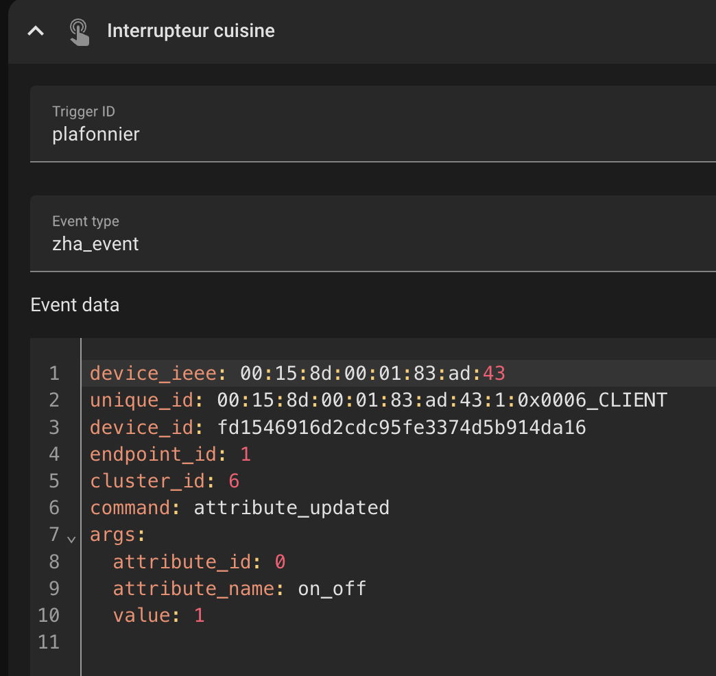

Dans ZHA, je voyais que les interrupteur continuaient de fonctionner. En gros quand je cliquais, il y avait un event.
Il se trouve que dans mes automations, mes « triggers » sont basés sur les « events » ZHA
Et c’est là que j’ai remarqué la subtile modification depuis la mise à jour 2025.25.
Le « unique_id » a changé !
Il est passé dans cet exemple de :
unique_id: 00:15:8d:00:01:2a:47:f9:2:0x0006
à
unique_id: 00:15:8d:00:01:2a:47:f9:2:0x0006_CLIENT
Suis-je le seul à qui cette déconvenue est arrivée ?
