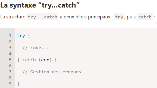

Python 3.14 et ça c’est top!
C’était dĂ©jĂ  dispo, en YAML seulement, et attention, ça ne marche pas pour tous les types d’erreur

Je sais que le try catch finally est une blague pour eux, mais sur des scripts d’alarme, ne pas pouvoir garantir l’exĂ©cution est sĂ©rieusement un soucis, et il faut ĂȘtre trĂšs prudent
