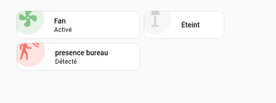

j’aimerai faire fonctionner HA-Animated-cards
Il me semble pourtant avoir installé tous les prérequis
Pourtant cela se semble pas fonctionner :frowning: l’icone ne bouge pas

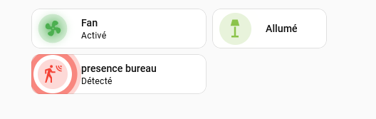

ca fonctionne avec ton code :

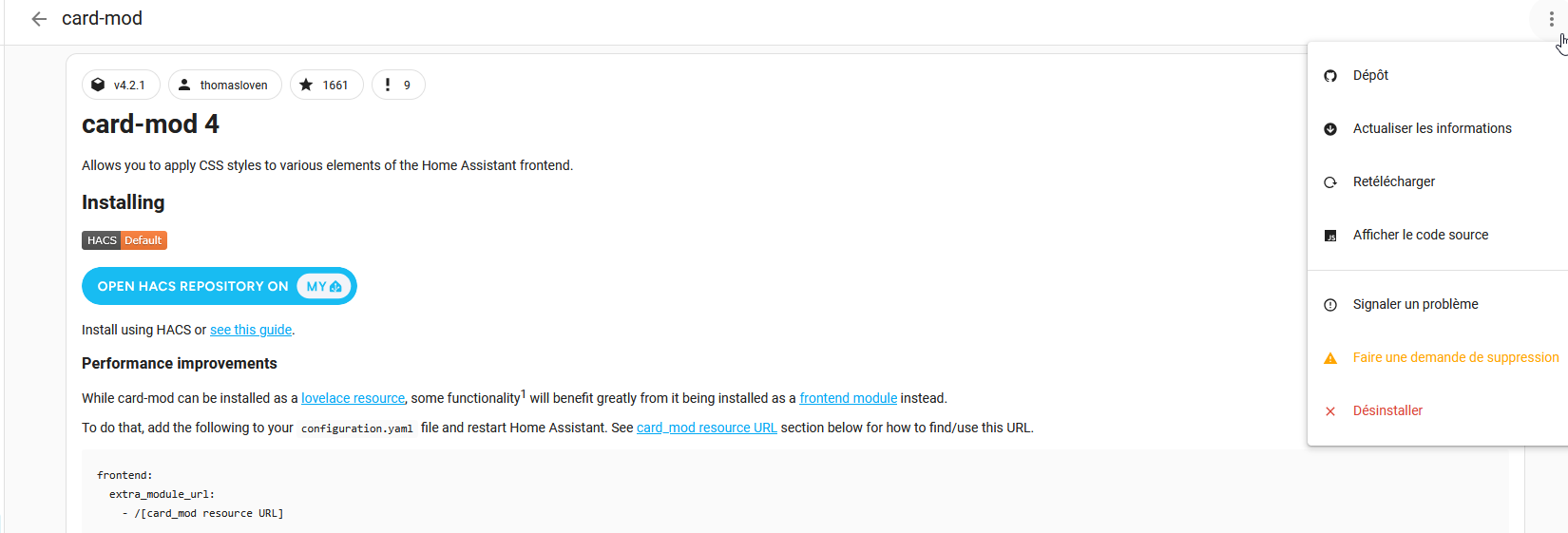

Tu as installé card_mod ?
ou plutôt uix (le nouveau card_mod), pour être a jour.
merci pour ta réponse
il me semble oui

Ca marche
Par contre la taille des icones n’est pas terrible
Retouches au --icon-size dans ton code pour réduire la taille des icones.
