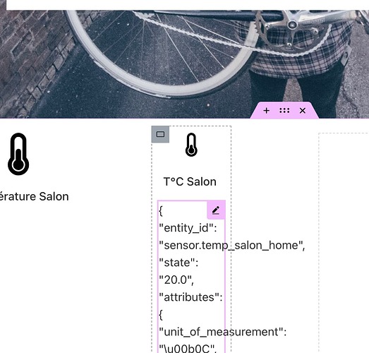

mon call : https://homeassistant.local:8123/api/states/sensor.temp_salon_home
{« entity_id »:« sensor.temp_salon_home »,« state »:« 20.0 »,« attributes »:{« unit_of_measurement »:« °C »,« device_class »:« temperature »,« friendly_name »:« Temp_Salon_home »},« last_changed »:« 2024-01-07T20:37:19.998853+00:00 »,« last_updated »:« 2024-01-07T20:37:19.998853+00:00 »,« context »:{« id »:« 01HKJT9TZYQK5T12NQMJGME1Y7 »,« parent_id »:null,« user_id »:null}}

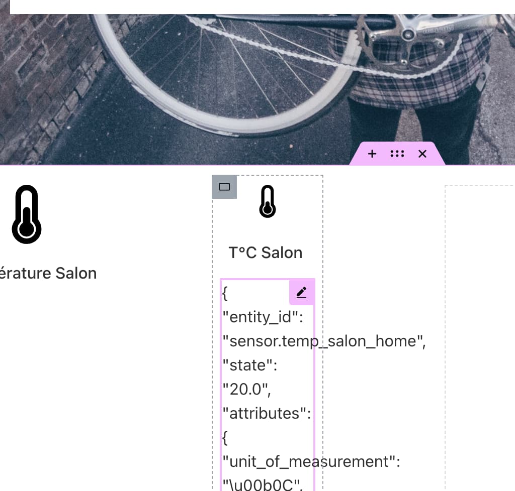

et donc sur mon site je vois cela :
Enlève cette partie là :
Mais il n’y aura pas que la température.
C’est dans le site qu’il faut traiter l’information de HA.
@Giga77 Merci pour ton retour
pourquoi je dois enlever ces 2 lignes?
Je pense qu’une partie des attributs devrait disparaitre.
Mais quoi qu’il arrive, tu n’arriveras pas à avoir que la température.
Hello @Giga77
j’ai trouvé la solution, en fait je ramene le résultat de mon api dans WP avec WPGETAPI et ensuite j’utilise un script dans le plugin code snipet pour extraire uniquement la temérature ou n’importe quelle autre donnée et l’afficher avec un shortcode !!
