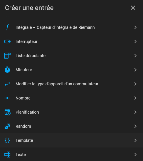

Tu peux créer un capteur pour extraire la valeur d’un attribut d’un autre capteur. Tu crées un capteur via un template: Template - Home Assistant
Et ensuite, tu appelles l’API sur ce nouveau capteur.

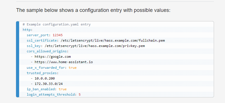

Par contre j’ai rien dans mon configuration.yaml qui ressemble à ce que @Nothing avait mis plus haut :
Et je sais pas si ça joue :man_shrugging:
@Herbs

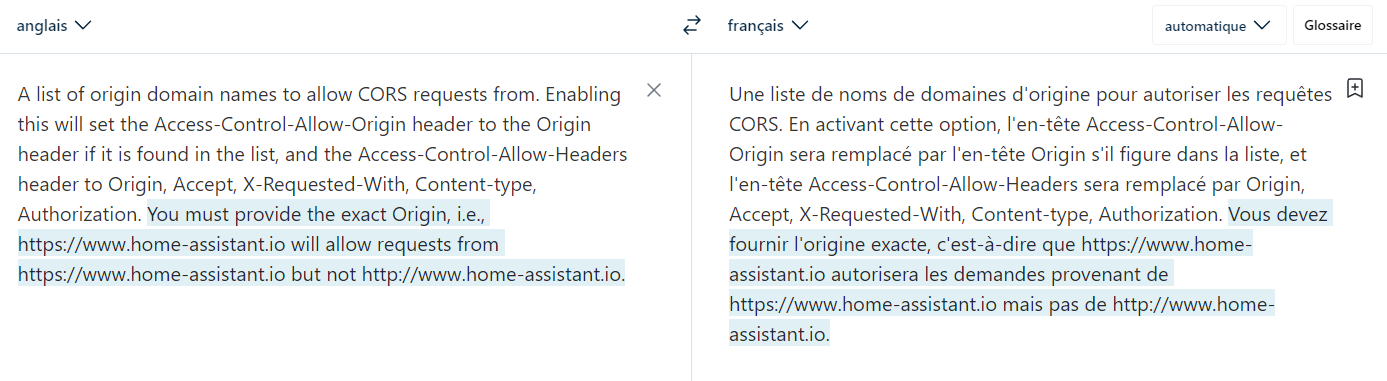

Info trouvé ici
et ici aussi
Je suis pas certain que ce soit obligatoire.
De ce que je comprends dans la doc, c’est qu’une fois en place tu seras obligé de respecter les urls définies pour que ça réponde.
Faut surtout, je pense respecter les settings qui sont dans système / réseau, « URL de Home Assistant » « internet » / « réseau local », pour faire l’appel qui va bien.
Mais je peux me tromper :wink:
je dis pas le contraire
mais j’ai eu un souci API avec octoprint et j’ai du passé par Cors Allowed
