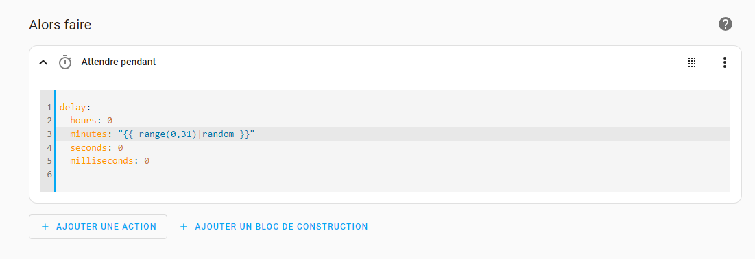

  - delay:
      minutes: "{{ range(0,31)|random }}"
Il suffit dans action de rajouter un délai aléatoire ici entre 0 et 31 minutes avant l’action d’allumage des lumières.
Ce n’est qu’un exemple et il existe d’autres façons de faire comme celui ci-dessus.
A la différence dans mon exemple pas besoin d’helpers supplémentaires et en plus le délai n’est pas limité a 60 minutes

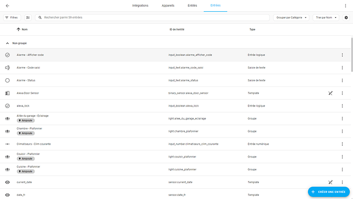

Helper = entrée

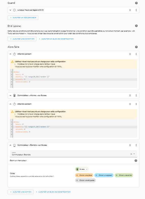

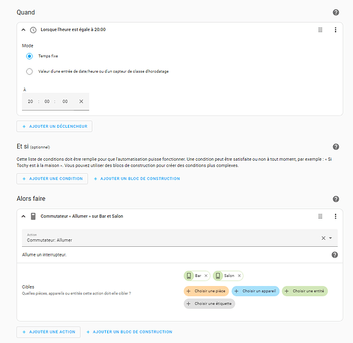

Tu fais ton automatisation dans l’UI et dans action quand tu mets ton delai tu appuis sur les 3 points à droite pour passer cette partie en yaml

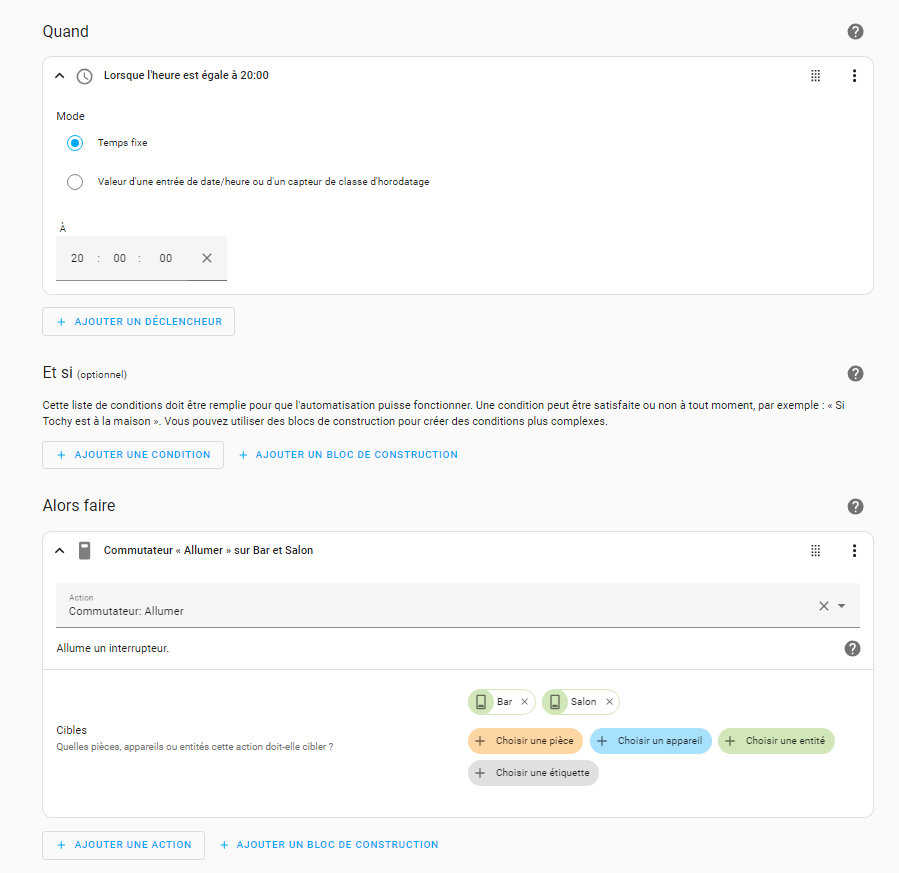

Un exemple complet:
J’avais même pas vu qu’il existait une entrée aléatoire directement dans l’UI

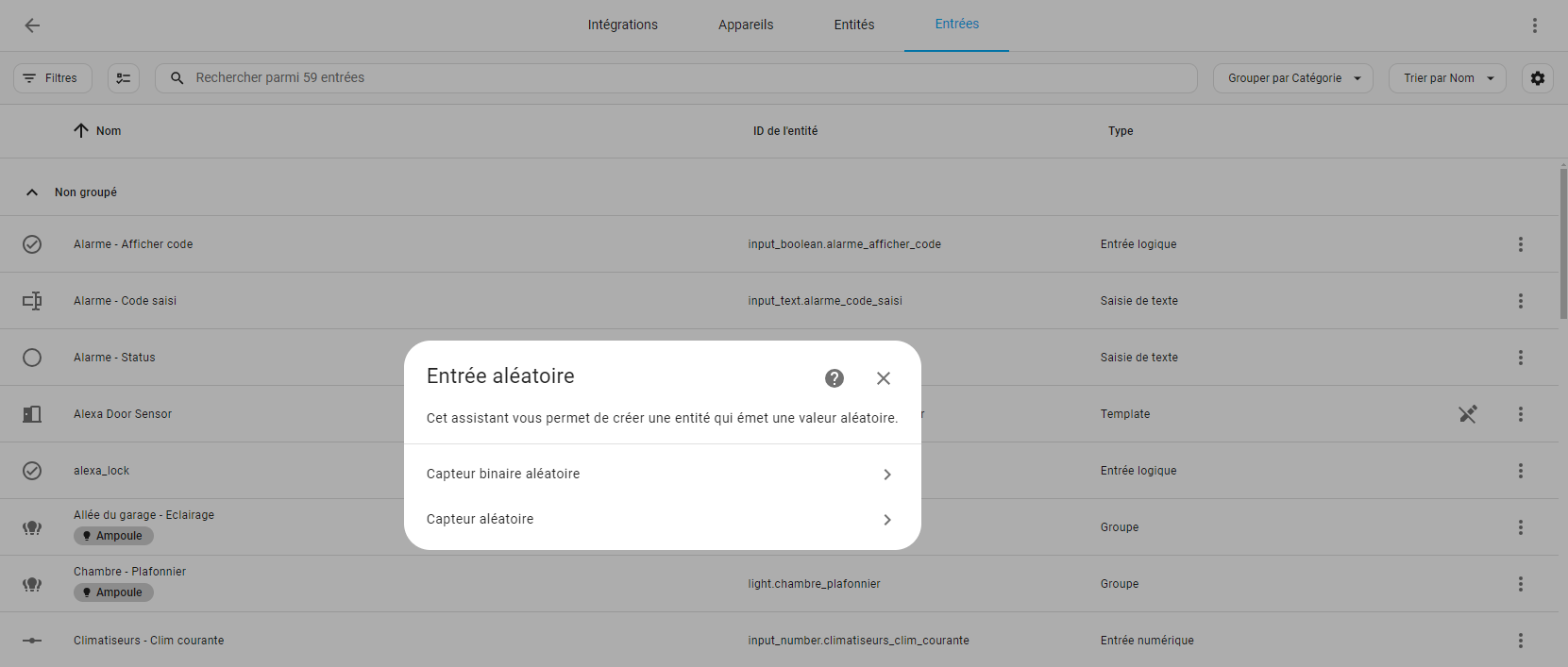

Avec vos conseils j’ai trouvé le Helper Random mais je n’ai pas compris les options de configuration…

Tu n’as pas besoin d’entrer du code yaml. Tu peux directement faire un script ou une automatisation. @Tochy t’a mis un exemple juste au-dessus.
