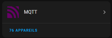

ca remonte par l’intégration MQTT, qui normalement est détecter automatiquement si tu as ajouté des device sur Z2M.
Regarde dans paramètres / appareils et services , si tu n’as pas une proposition d’installation.
Bonjour, merci pour la réponse rapide ! C’est bien ça, c’est maintenant fonctionnel
