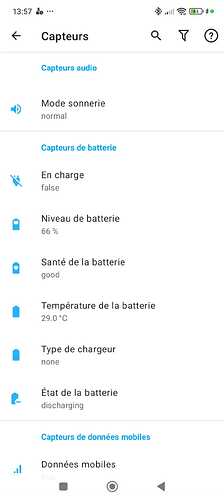

je remonte ce sujet car je rencontre le même problème pour l’actualisation des capteurs.
J’ai bien renseigné comme pour les images de @ClassicRed la frequence à laquelle je veux les mises à jour (toutes les minutes si en charge sinon toutes les 15min).
J’ai également créer une automatisation pour forcer la mise à jour de tous les capteurs en lien avec mon téléphone (équipé de l’application Companion) sans succès.
Sur l’image ci dessous on voit bien le niveau réel de la batterie (44%) contre les 66% relevés par HA. Idem, le telephone est en charge et HA indique le contraire.
Est ce que vous avez une solution pour que les informations relevées par HA soient conformes à la réalité ?
Merci d’avance de votre aide.
Christophe

Ce qui est bizarre, c’est que lorsque je lance de réseau wifi, c’est bien pris en compte dans le capteur associé. Mais le niveau de batterie reste désespérément erroné (66% au lieu de 97%).
Ca doit vraiment être du à ce capteur

Le niveau de la batterie est depuis hier toujours à 66%.
Je suis perdu
