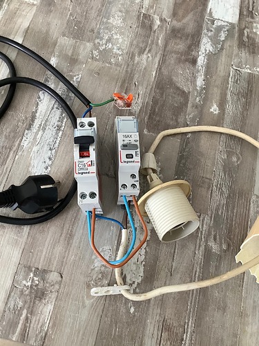

tout d’abord j’ai fait l’intégration dans ma cuisine
Le télérupteur s’intègre très bien par un appui long et le voyant carré passe au vert celui au dessus dessus de « legrand » dès l’appairage (la doc legrand est à chier et je pèse mes mots, comme s’il voulait n’avoir à faire qu’à des pro). je remercie en passant, les contributeurs du forum qui m’ont aidé de leurs publications.
l’intégration se fait dans HA / CONBEEII / DECONZ et sans trop chercher j’obtiens un swith on/off.

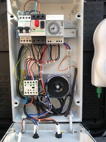

Maintenant l’intérieur de mon local technique / bloc électrique le but remplacer l’horloge analogique.
Un peu compliqué pour moi car il n’y a pas de symétrie dans les câbles. Je m’inspire donc d’un schéma de connexion trouvé avec à peu prés la même configuration électrique que moi mais pour un module Shelly (trouvé sur le forum jeedom).
cablage shelly
J’en arrive à ma proposition. Sachant qu’il y a un cavalier noir redondant que je vais enlever, en même temps que l’horloge analogique.
Qu’en pensez vous et merci d’avance pour votre aide ?
PropositionCablage2
Bonjour ton branchement est correct par contre j’aurai plutôt pris un contacteur qu’un télérupteur.

@oli_34 @jrvrcd merci pour vos réponses.

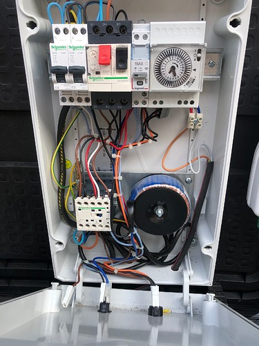

un autre électricien m’a aussi dit que finalement le télérupteur ne voit pas directement le moteur, il n’y a donc pas de problème de puissance. Si j’ai bien compris le télérupteur ne fait que donner une impulsion au bloc schneider à gauche de l’horloge sur la photo.
Suivant vos conseils, j’ai installé le télérupteur comme sur la photo (comme sur le schéma précedent dans ce fil de discussion), mis un wago sur le cavalier et j’ai conservé l’horloge au cas oû. Je pilote avec l’intégration HACS scheduler et cet hiver avec une automatisation « antigel » avec un capteur T° extérieur et un autre dans le local technique.
