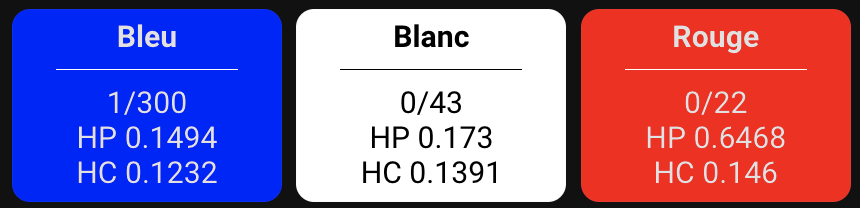

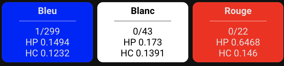

Alors oui, mais celle de RTE Tempo, cela donne ça en prenant les valeurs de l’intégration :
Or, pour le bleu, 299, ce n’est pas le nombre de jour dans l’année, c’est les jours passés bleu à date. Je voudrai avoir 1/300 pour reste 1 jour sur 300 dans l’année. D’ou faire la somme deja place+restant

Bon, impossible de faire comme toi, je suis donc passé par des entrées.
Même en mettant précision 0, j’avais 1/300,0.
J’ai donc mis Math.floor devant mes entrées créés, maintenant c’est bon 1/300
Merci à tous pour votre aide, je vais laisser comme ça, je n’ai pas vraiment envie de passer des heures sur des additions de données (entités, entrées, etc…)

type: custom:button-card
entity: sensor.prix_actuel
label: |
     return '<b>Bleu</b><hr width="100" size="1" align=center color ="#FFFFFF"></hr>' + states['sensor.rte_tempo_cycle_jours_restants_bleu'].state + '/'  + Math.floor(states['sensor.som_edf_tempo_jours_bleu'].state) + '<br>HP ' + states['input_number.edf_tempo_bleu_hp'].state + '<BR>'+'HC ' + states['input_number.edf_tempo_bleu_hc'].state;
