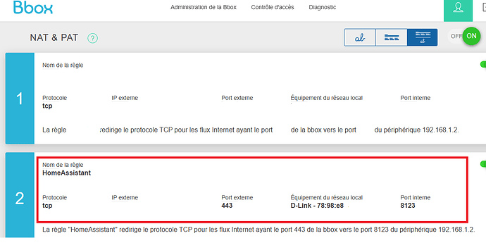

J’ai réalisé la solution 2 en laissant activé le DHCP et en mettant l’ip 192.168.1.2 en statique.
J’ai activé le DNS et mis l’IP 192.188.1.2 du routeur.
J’ai ensuite renommée l’IP local de la bbox de 192.169.1.254 en 192.168.1.1 ( soit comme avant que je réinitialise.
Au final internet fonctionne par contre j’ai 2 soucis.
1/ je n’ai pas accès aux paramètres de la bbox en ethernet soit avec le routeur Asus entre le pc et la bbox ( en wifi de la bbox ça fonctionne du coup je ne peux pas le désactiver car je n’ai pas prévu de l’utiliser
2/ la c’est plus problématique, sur le mini pc home assistant ne fonctionne plus.

je n’arrive pas faire les redirections de port
j’ai activé le DNS sur la box avec IP du routeur 192.168.1.2
Ducoup je fais les redirections de port sur le routeur asus.
Au final de l’extérieur du réseau, faut-il que je mette l’IP publique de la box ou l’IP du routeur + :443
merci
Je réponds à moi-même😀. Si ça peut en dépanner d’autres sur la même problématique.
Home assistant est une machine virtuelle sous promox ( débian) et à donc sa propre IP différente de l’IP du mini PC
Sur le routeur seul l’IP du mini pc est visible.
Du coup les redirections de port vers l’IP du mini pc ne fonctionne pas (80,443 et pour HA : 8123)
J’ai testée avec l’IP de HA ( non visible dans la liste mais j’ai tapé directement l’IP HA) et seul le port 80 est ouvert.
Du coup j’ai aussi fait une DMZ (comme dans la box vers l’IP du routeur) avec IP du HA et ça fonctionne.
Je sais que ce n’est pas l’idéal mais comme HA est une machine virtuelle je ne risque rien ( du moins je pense).
Si quelqu’un a une idée pour les redirections de port qui ne fonctionne pas, il y a au moins une alternative.
