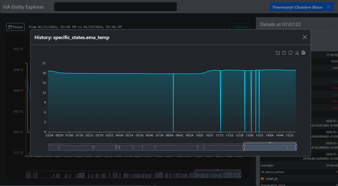

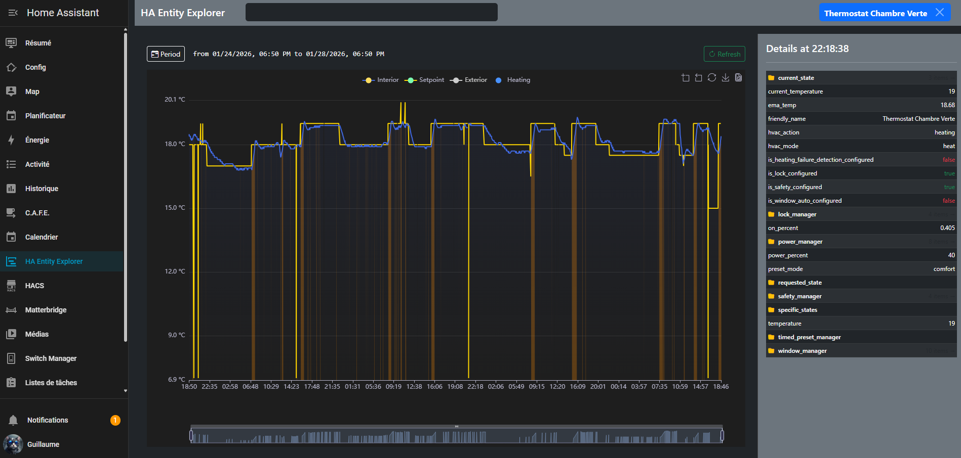

Je partage ici ma nouvelle petite appli, au use case plutôt orienté developpeur, qui me change pas mal la vie.
L’outil d’historique de HA ne permet pas d’accéder aux attributs, et est assez pauvre au niveau de l’export de données.

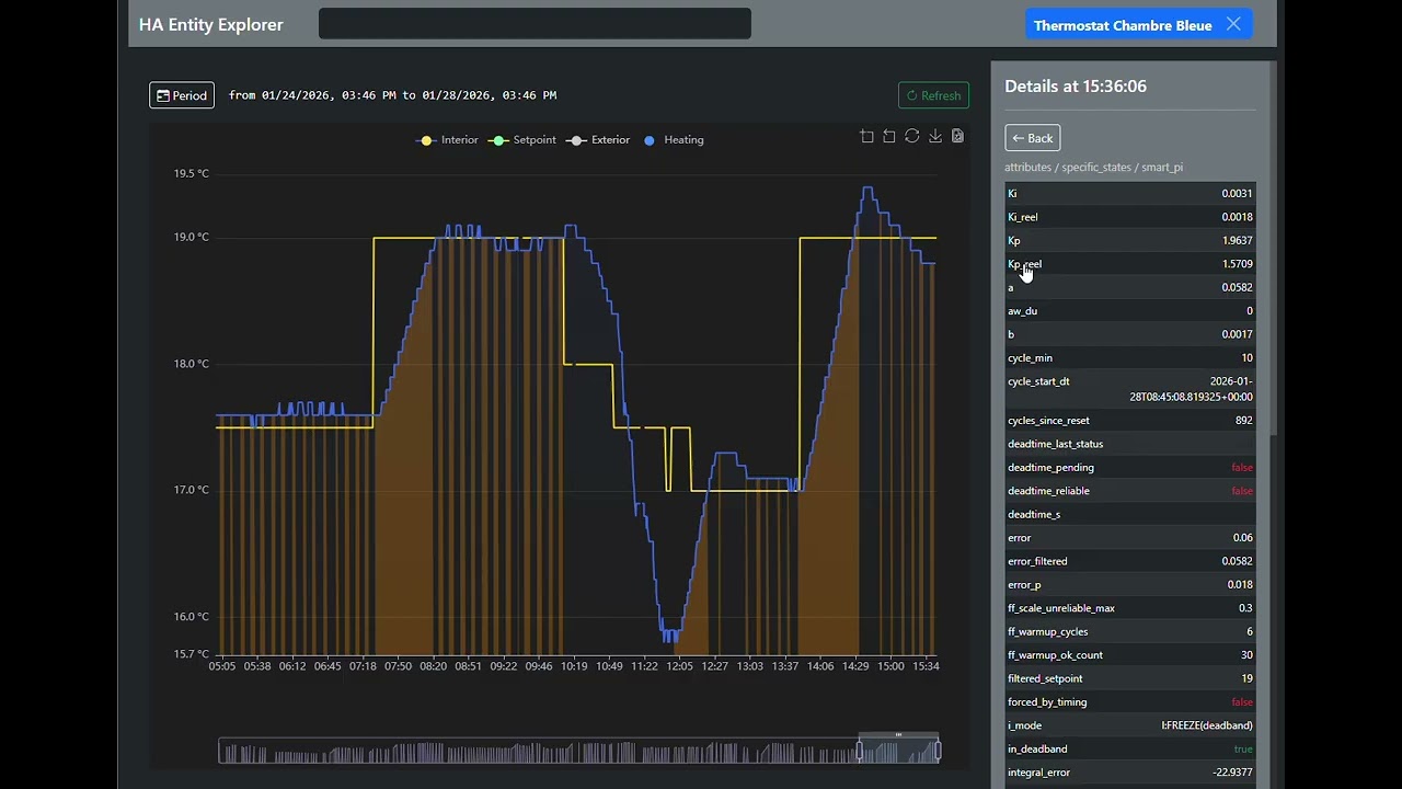

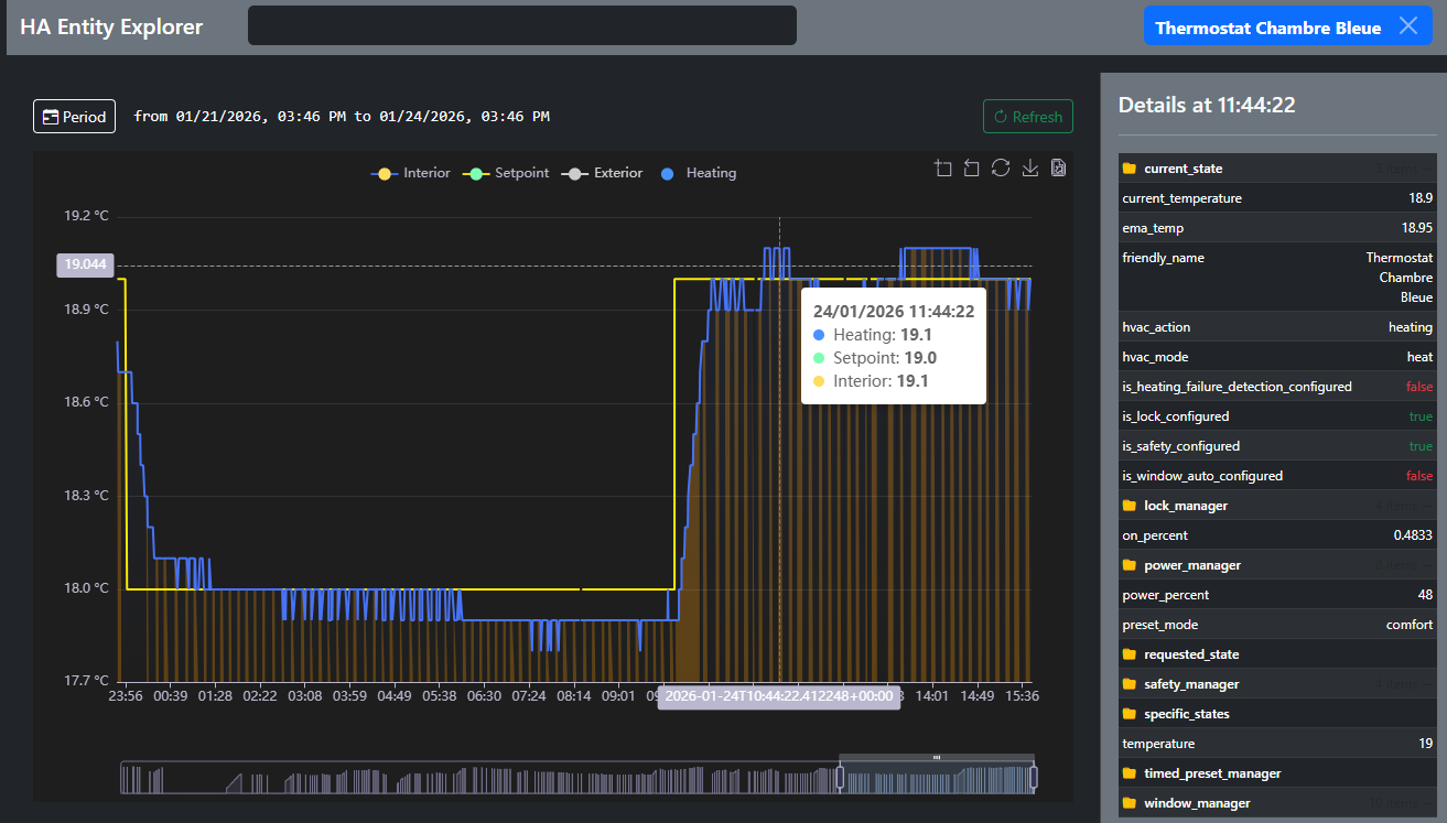

HA Entity Explorer est une appli python qui récupère les données necessaires d’une entité auprès de l’API HA, et va afficher le graphique de l’entité pour la période selectionnée.
Ca permet aussi d’afficher les attributs à chaque point du graph, de naviguer dans les dicts des attributs, et d’afficher aussi le graphique de l’attribut.
Il est possible d’exporter l’historique de l’ensemble avec tous les attributs, ou juste d’un attribut, en json..

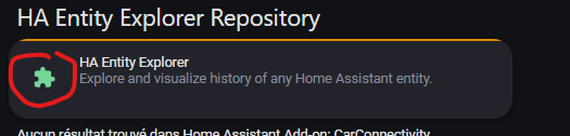

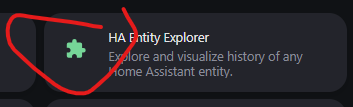

et voilà, rien eu à la pêche, mais on a un addon:
Bon c’était pas tout à fait ça les IA, mais pas loin.
Vous pouvez ajouter le repo comme addon. Y a le Ingress , la generation de token auto, et tout le tralala.

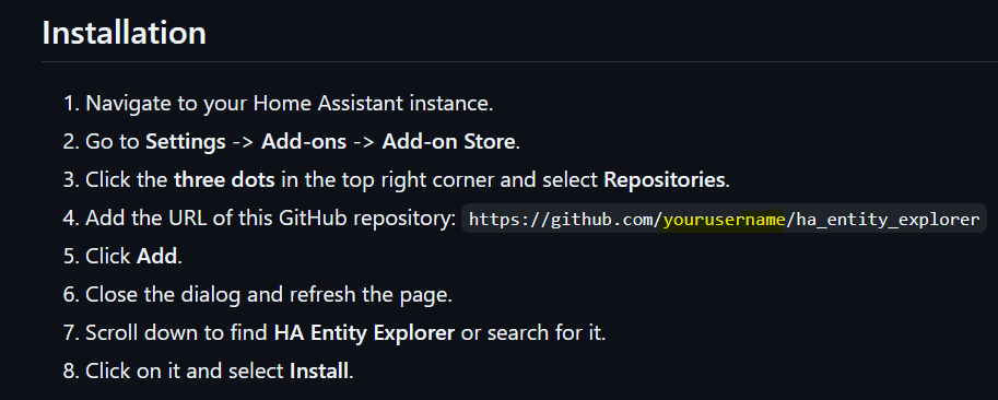

si je peux juste me permettre, sur le github dans installation tu n’as pas remplacé le yourusername
Bien vu merci. C’est corrigé
La nouvelle version permet d’importer les exports faits depuis l’application.
On peut importer l’entité complète ou juste l’histo de l’attribut.
Très pratique en dev quand un utilisateur reporte un bug, vous lui demandez juste un export et vous pouvez replay son histo.
