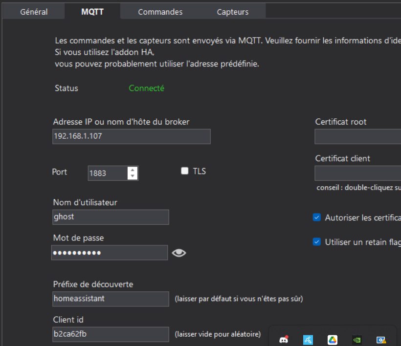

MQTT sauf a avoir changé des trucs c’est 1883… Là tu essaies te causer à l’interface de HA.
oui c’est ca c pour ca que je l’avais changer.
je test avec le 1883 mais change rien.
pour l’ip je met bien celle de HA?
Tu devrais pouvoir utiliser le nmap tracker: Nmap Tracker - Home Assistant
Maintenant je ne sais pas à quelle fréquence la détection est mise à jour. Par contre tu ne pourras pas allumer à distance test PCs via cette intégration.
j’aimerais bien reussi avec hass, le soucis c avec MQTT? qui peut m’aider à bien le configurer?
Oui met l’ip de HA. Essai avec que l’ip, sans http://. Port c’est 1883 par defaut.
Pour l’user et pass, soit tu utilise un compte mqtt déja créer ou tu peu créer un nouveau utilisateur pour hass.agent.
If you need help setting up MQTT, you can use this tutorial: Home Assistant MQTT Install and Setup - A Beginner’s Guide.
super ca fontionne merci

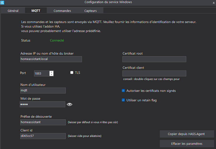

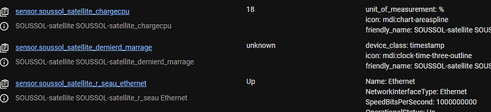

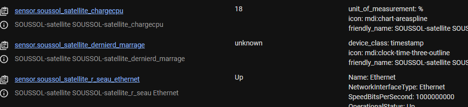

tu peux faire un screen de ta config hass.agent ? histoire de comparer:
Click sur service puis MQTT (ton status est bien connecté?):

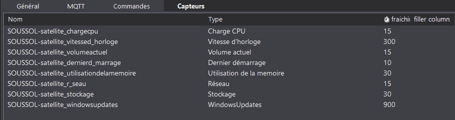

Ensuite capteurs:
Attention sur chaque onglet il faut toujours click sur:
et voila ce que tu dois voire apparaitre dans Outils de Dev / Etats:

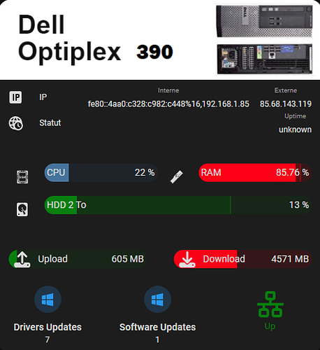

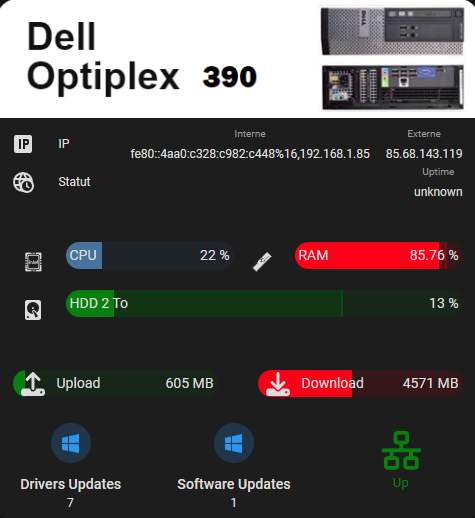

Qd tout cela fonctionne, voici en goodies la carte que j’utilise:
Code de la carte

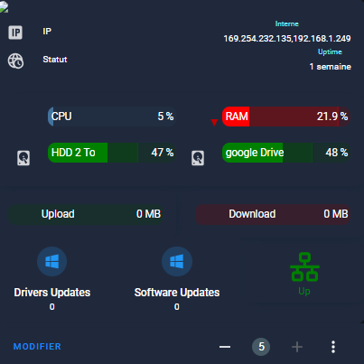

ca donne ca chez moi
2024-02-24_08h48_10
k’ai pas compris c’est ton : xsensor.olcihome_volume_1_status
Top que tu ai pu faire fonctionner tout cela ^^ pour le sensor xsensor… et certainement le xbinary_sensor… ils proviennent des sensors de mon synology (j’ai utilisé la carte du syno pour faire celle-ci). Donc soit tu trouves des infos qui correspondent et tu peux modifier le sensor ou tu enleves ou tu remplaces par autre chose.

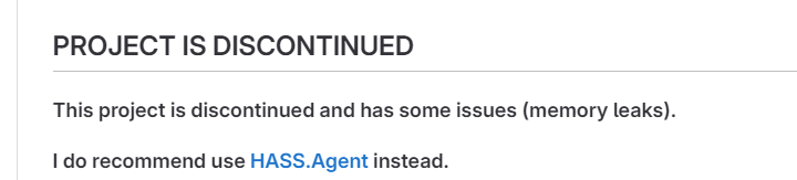

  • j’ai IOTLink sur un PC, mais il n’est plus vraiment stable et le site IOTLink précise d’ailleurs qu’il n’est plus vraiment suivi

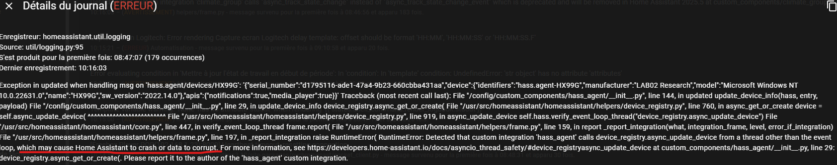

  • je souhaiterais du coup le remplacer par HASS.agent que j’ai installé sur un autre PC d’ailleurs, mais je vois des messages d’erreurs dans les journaux qui semblent indiquer que la programmation HASS ne suit pas la montée en rigueur des codes HA :thinking:
  • je cherchais du coup un autre addon plus stable et aussi complet = avez-vous testé Open Hardware Monitor - Home Assistant par exemple ? dernière mise à jour en 2020 :frowning:
