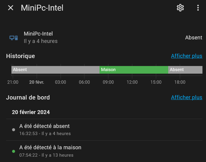

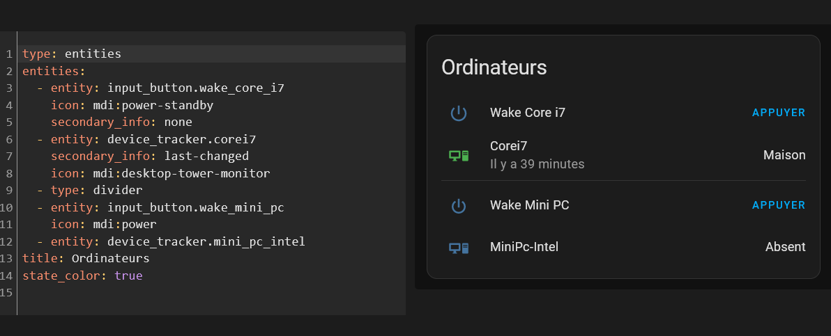

Plus simple : tracker les périphériques sur ton réseau ? Avec l’intégration Free + wake on lan, ça fonctionne parfaitement.

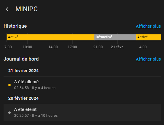

rien que le Wake on lan, ping l’appareil. Pas besoin d’un device tracker en plus.
wake_on_lan:
switch:
  - platform: wake_on_lan
    mac: 68:1D:xx:xx:xx:xx
    host: 192.168.1.101 #Host sert de ping
chaîne Host ( facultatif)
L’adresse IP ou le nom d’hôte pour vérifier l’état de l’appareil (on/off). Si cela n’est pas fourni, l’état du commutateur sera supposé en fonction de la dernière action effectuée.

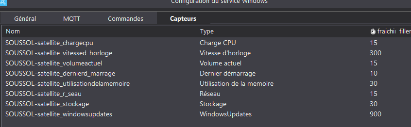

jai installé l’agent hass sur mon pc en win 11
la suite je comprend pas
Je me sers aussi de HassAgent. Ça remonte plein e choses via mqtt : shutdown / reboot… Hdd / ram / CPU et j’en passe. Mais ça permet aussi d’avoir des notif sous Windows via service notify HA.
Tu as regardé la doc ? Home - HASS.Agent

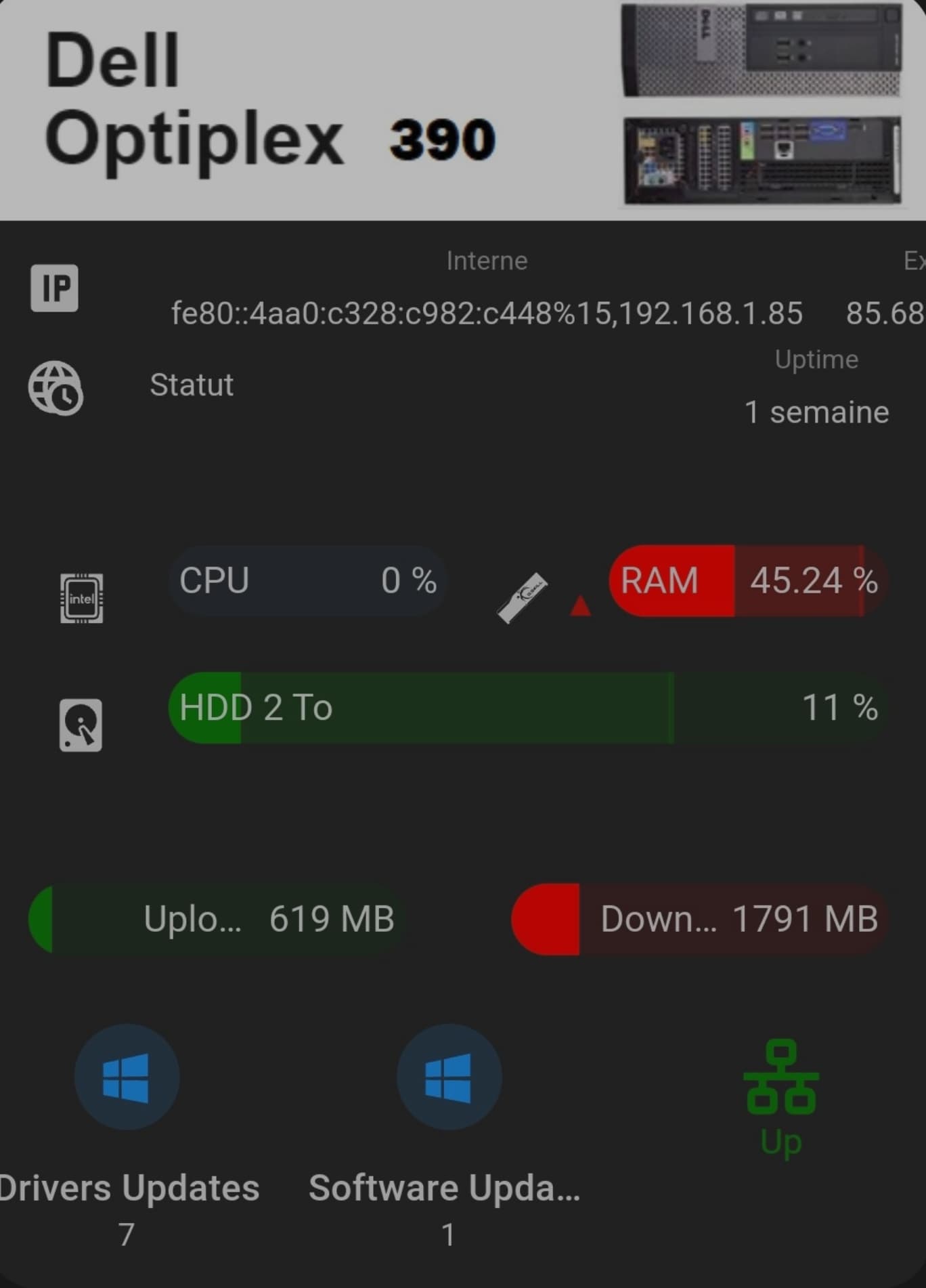

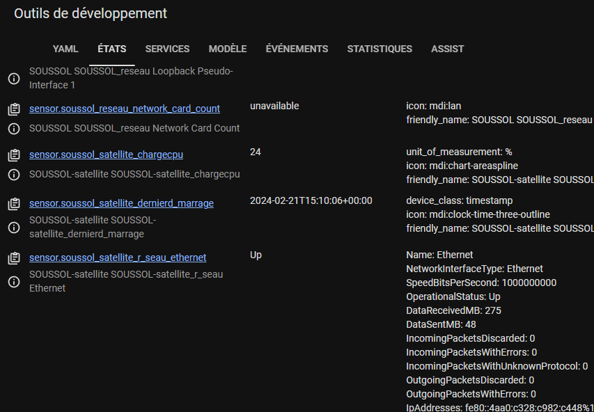

Après avoir installé puis configuré sur la machine, tu installes l’intégration qui va bien sur HA et ensuite tu verras les sensors remonter comme cela:
depuis le client et depuis HA:

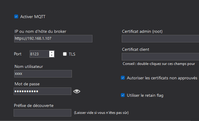

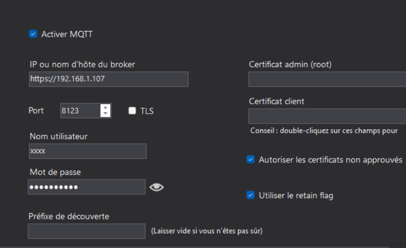

je pige pas j’ai tjrs mqtt qui est en connexion et apres echec de connexion
j’ai bien rempli je pense?
https ? sans certificats c’est http :+1:
meme en l’enelevant cela ne change rien.
