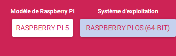

« Préparez alors une carte SD avec Raspberry Pi OS ainsi que le SSD M2 en utilisant le logiciel officiel Raspberry Pi Imager. Autre point important, utilisez bien la dernière version de Raspberry Pi OS (Bookworn) pour suivre ce guide. »
De mon côté j’ai préparé une carte SD avec HA et pareil pour le SSD.

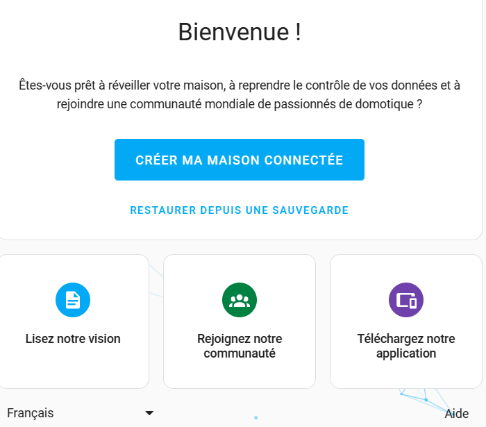

Après avoir préparé la carte SD avec RASPBERRY PI OS et le SSD avec HA, je branche le PI 5 sur le réseau;
Sans la carte SD (avec RASPBERRY PI OS) mon reseau indique homeassistant off sur l’IP
Quand je mets la carte SD, j’ai cela:
Et à l’adresse IP j’ai la page d’accueil de HA avec la carte SD insérée
Donc un peu comme si la carte Sd avait HA et non RASPBERRY OS…

Il ne faut pas connecter le SSD!
Ce que tu vois c’est le prog HA du SSD . Et c’est normal
Mais seulement connecter la SD avec le image
