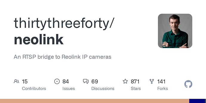

Il y a ce projet:
mais pas simple a mettre en place, surtout sur HAOS.
Il faut utiliser Neolink (et pas Reolink). PAr contre ca plombe la batterie donc faut qu’elle reste branchée.

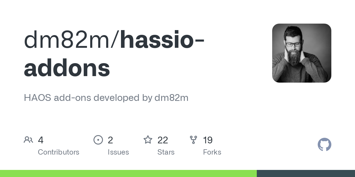

@darkhomer071 Il y a un addon dispo pour Neolink:
