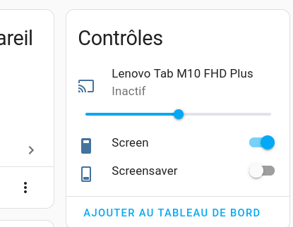

Tu as bien le media player dans ton intégration fully ?
oui je l’ai bien d’activé,

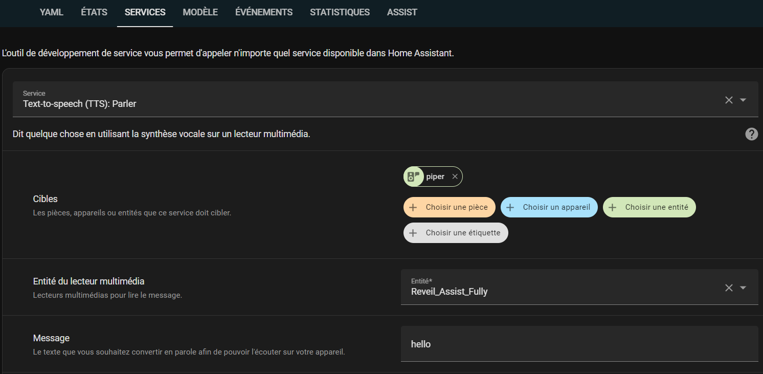

comment essayer le service dans les outiles de dev, en recopiant directement le service yaml?
dans les outils de dev / services , tu peux utiliser directement l’UI.

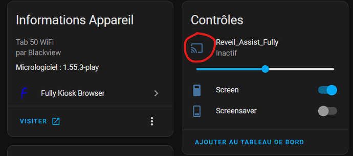

Sinon, autre test, tu cliques sur l’icone que j’ai entouré en rouge dans mon post plus haut, puis parcourir les medias. Là tu peux tester avec une musique dans un premier temps ou directement avec un des services TTS
