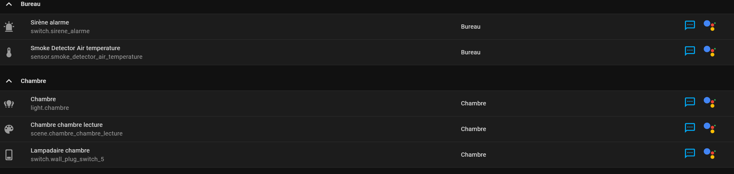

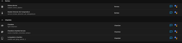

Salut, tu as mis les entities dans des pièces au niveau de Google home ?
Il me semble que ça facilite les choses.

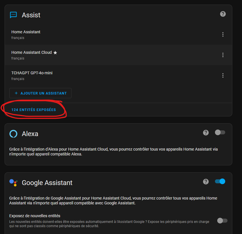

Attention, 120 entitées exposée ne veut pas dire que tu les pilotes à la voix !
Sur mes 124 entités exposées, seules une dizaine sont « liées » à mon compte Google Home !
@Full Surtout que là c’est l’exposition a assit que tu montres pas a google home.

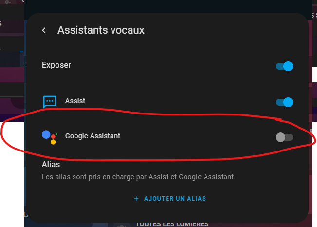

@geoay où tu vois que 120 éléments sont exposés ? Montre la page qui concerne Google home uniquement
oui pas eu le temps de détailler + mais c’est bien ce que je voulais illustrer, les entités exposées de l’assistant ne sont pas forcément celle de Google Home ensuite pour les entités à partager, il faut bien cocher le partage pour Google Home. et sous ma capture d’ecran pour Google Home apparaissent mes codes PIN de sécurité …

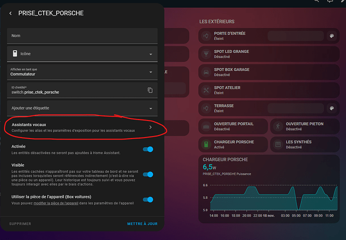

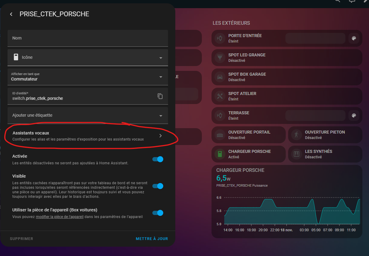

pour les entité il faut aller dans les paramètres puis dans assistant vocaux, cocher Google Home pour que ça soit pris en compte …
J’ai fait les manips qui sont proposées.
