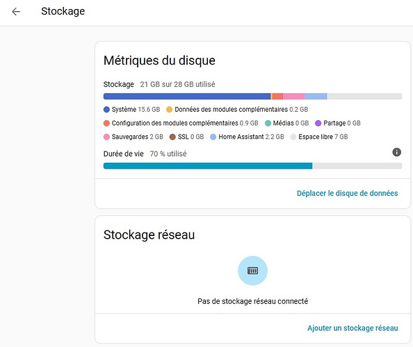

installé depuis presque 2 ans une Box HA GREEN je vois augmenter le pourcentage durée de vie très rapidement. Je suis à 70% de durée de vie.

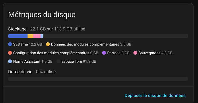

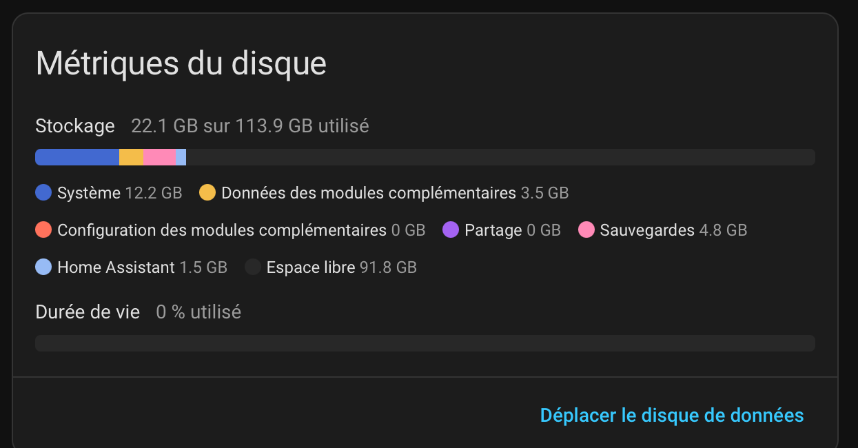

Dans Système - stockage sous HA, il est possible de voir l’espace utilisé mais aussi la durée de vie.
Un disque en bonne santé (comme sur mon serveur Odroid N2+ ou HA blue - ci-dessus) affiche une durée de vie entre 0% et 20% utilisée.
Effectivement si c’est bien 70% utilisé en durée de vie (pas en % utilisé), c’est un peu inquiétant. La mémoire est soudée sur la carte et pas remplaçable (ouch!)

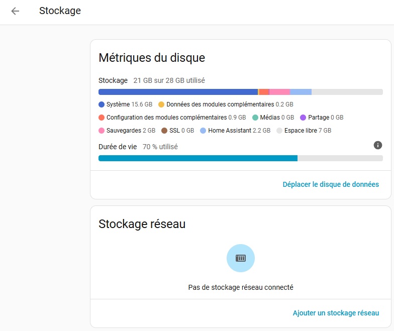

bonjour à Tous,
Voici. Rien d’anormal mais durée de vie très limitée. J’utilise pas mal la machine mais quand même je ne pilote pas une fusée qui va sur la lune.
Vous me confirmez que pour la suite avec mes client je basculerai sur une YELLOW avec une extension en SSDs pour plus de longévité.
Si d’autres idées?
