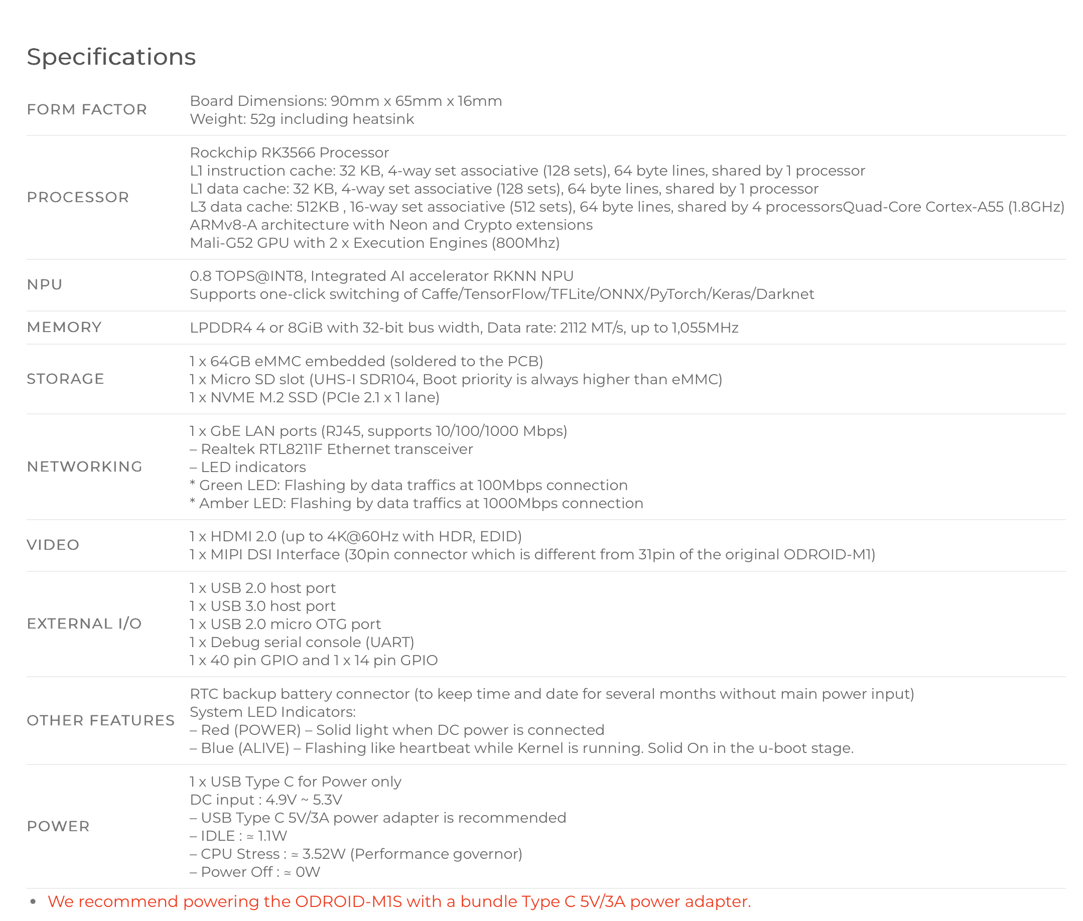

Sinon il y a aussi l’ODROID M1S : rapport qualité-prix imbattable, très puissante. NVMe également.
https://forum.hacf.fr/t/retour-d-experience-odroid-m1s
