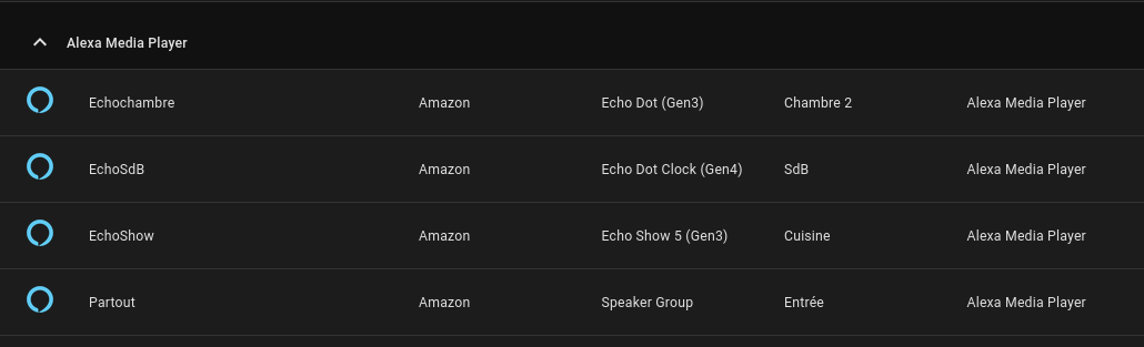

La solution MA fonctionne bien avec mes 2 enceintes Squeezebox, mais dès que je sélectionne les enceintes Alexa, j’ai un message d’erreur que l’on retrouve dans la LOG de MA :
WARNING (MainThread) [custom_components.alexa_media.media_player] To send TTS, please set Announce=true. Music can’t be played this way
Dans la configuration/préférences de MA, on trouve dans la liste des fournisseurs
Home Assistant MediaPlayers
J’y ai défini la liste des enceintes accessible et qui sont portés par HA.
La possibilité d’envoyer du texte à lire par Alexa fonctionne parfaitement: la configuration du module « alexa_media_player » est correctement réalisé.
Par contre, lorsque j’essaie d’envoyer sur mes enceintes Alexa de la musique MP3 locale, je me retrouve avec le meme message indiqué ci-dessus lors de l’utilisation de MA (« To send TTS, please set Announce=true. Music can’t be played this way »).
J’en déduit donc que c’est l’intégration AMP qui ne fonctionne pas bien…

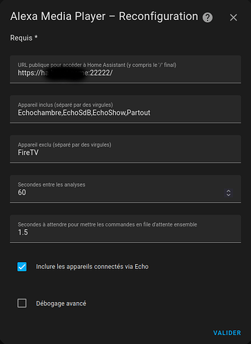

J’ai parfois lu qu’il y avait un bug dans le module et qu’il fallait rajouter mon URL externe dans la config du module à la main; malgré cela, ça n’a jamais fonctionné…
Depuis de nouvelles versions du module Alexa Media Player sont sorti et le problème est toujours présent.
  • MA en dernière version (2024.11.4) - et en attente de l’intégration de MA dans la version 2024.12 de HA
  • HA en dernière version à ce jour (2024.11)
  • AMP en dernière version (5.0)
HA possède bien une URL d’accès depuis l’extérieur pour permettre l’accès à HA quand je suis hors de chez moi: cette configuration est bien définie coté « Paramètres » > « Système » > « Réseau »
