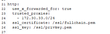

je pense savoir ce qu’il cloche, j’ai eu un souci avec un certificat ssl j’ai modifié le configuration.yaml et ensuite impossible de redémarrer
et
C’est assez différent.
Il boote mais HA ne marche pas à la fin ?
j’ai modifié la partie http car je n’avais plus accès la connexion exterieure via duckdns
le certificat était obsolète
j’ai repris la configuration de duckdns et je me suis aperçu qu’il manquais 2 lignes
j’ai rajouté ssl_certificate et ssl_key
C’est la que j’ai perdu toute connexion à HA meme en local, au début je me suis dit que le disque dur n’avait pas aimé le reboot
