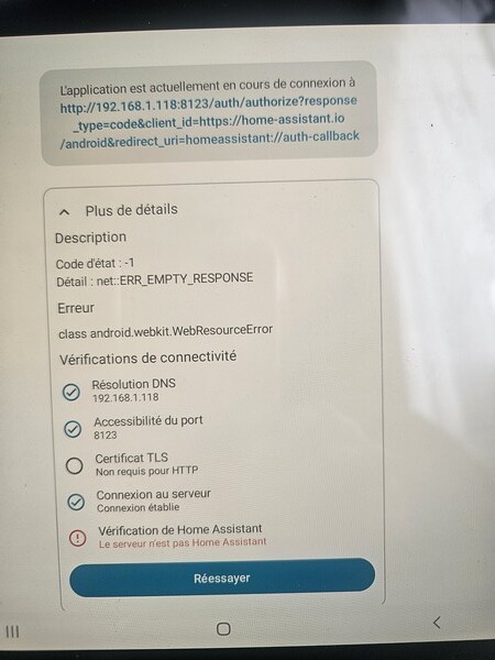

Tout se passait correctement jusqu’au moment où j’ai modifié le fichier de config et des infos de paramètres réseau. Impossible depuis de lancer HA.
Depuis une tablette via compagnon voilà le message qui s’affiche. (cf image jointe).
Une idée pour réparer ? Merci pour votre aide.
Cordialement Norbert.
es-tu sûr de l’adresse IP de HA ?

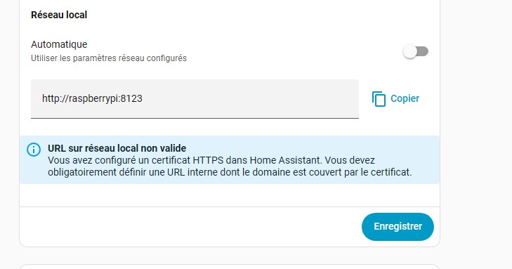

Désormais j’arrive à accéder à HA à distance par contre je n’y accède pas en réseau local.
Dans les paramètre réseau j’ai un message que je ne comprends pas. Pouvez-vous m’éclairer ?
Cordialement
le message est pourtant clair :wink:
tu dois mettre https et non pas http dans ton adresse c’est donc https://iprasp:8123 qu’il faut mettre
par contre tu auras toujours un message d’erreur mais celui-ci est « normal »
J’ai mis https et cela ne fonctionne toujours pas.
Si je lance HA sur mon Pc j’ai l’erreur suivante : Ce site est inaccessible.
Sur mon téléphone via l’application compagnon j’ai le message suivant:
"Impossible de se connecter à home assistant. Le certificat de home assistant ne correspond pas au nom de domaine. Veuillez vérifier le certificat de HA ou les paramètres de connexion.

Pour résoudre ce problème j’ai déplacé la gestion du certificat de Home Assistant vers NGINX (remplacement du module « NGINX Home Assistant SSL Proxy » par le module « Nginx Proxy Manager ».
