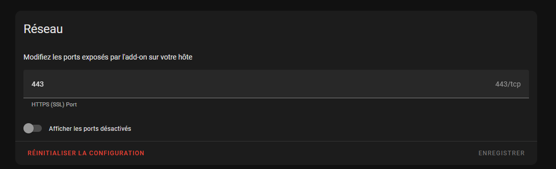

il faut installer duckdns et le configurer. Puis, tu le démarres pour créer les certificats.
Tu installes ensuite NGINX home assistant SSL proxy
la configue de NGINX:
domain: xxxxxxxx.fr  # ton nom de domaine duckdns
hsts: max-age=31536000; includeSubDomains
certfile: fullchain.pem
keyfile: privkey.pem
cloudflare: false
customize:
  active: false
  default: nginx_proxy_default*.conf
  servers: nginx_proxy/*.conf
real_ip_from: []
port 443

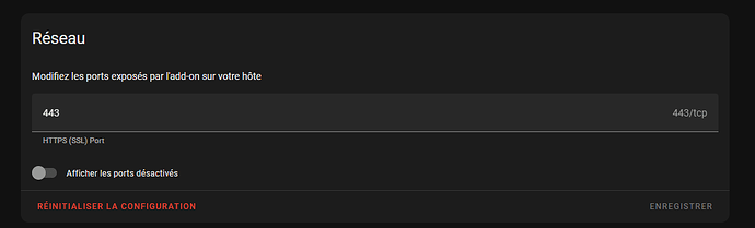

Sur ta box internet, tu ouvres le port 443 vers 443 sur ton ip de HA.

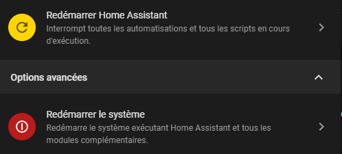

tu vérifies ta configuration, que tout est ok et faire un redémarrer le système ( pas redémarrer Home assistant )

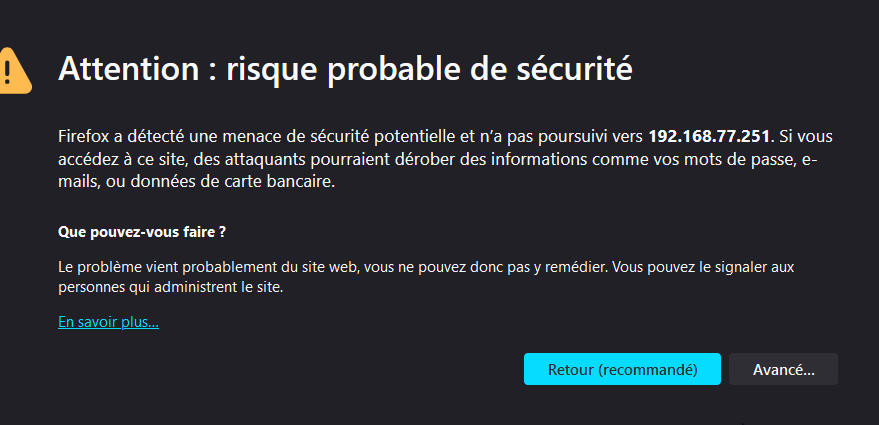

Essaie avec https://192.168.1.185:8123/
Tu devrais avoir un message d’avertissement du navigateur (sauf avec safari):
Clique sur « Avancé » et « Accepter le risque et pousuivre ».

Les ports de ma box qui n’était pas bon, j’avais mis 8123 et non 443 :wink:
