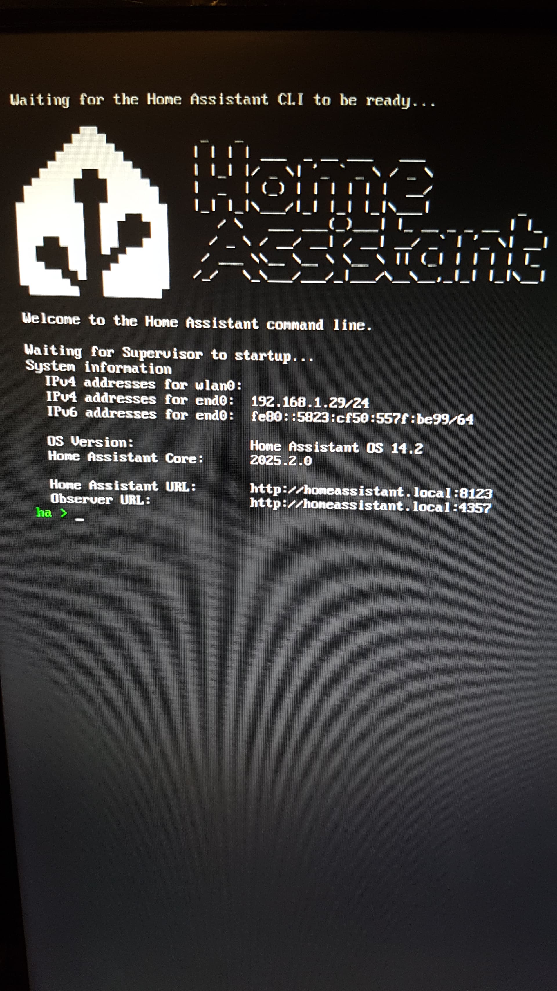

Il faut brancher une écran voir si ton HA boot bien ?
Ton ip interne était bien fixée ?
Tu n’as pas changé ou réinitialisé ta box opérateur ?
HA boot bien et j ai toujours la mm ip interne.
Pourtant je n y accède ni via l ip ni via l url interne ou externe.

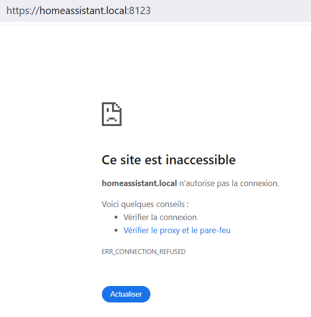

Poste une image de ton navigateur et de l’erreur
Voici, désolé pour les délais, je suis en vacances
Et sans le https ?
Car tu as une connexion refusée
Même résultat.
