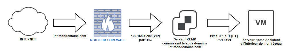

Suite à l’installation de HA sur mon hyperviseur de type 1 (VMWare ESXI), et souhaitant rendre accessible HA depuis l’extérieur de mon réseau, je m’affaire a configurer le serveur KEMP qui est le seul a avoir un port exposé sur internet (443) avec une règle de redirection en content switching pour accéder a HA depuis internet.
Plus simplement dit voici comment j’ai configuré mon bousin:

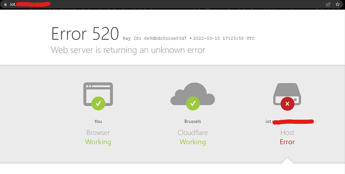

Mais avec:
iot.mondomaine.com =

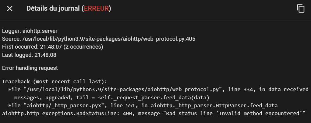

Et quand je regarde les logs de home assistant, je vois ceci:
Donc j’avoue ne pas comprendre pourquoi diable mon HA refuse catégoriquement que j’accede a son interface depuis la redirection de mon load balancer ?

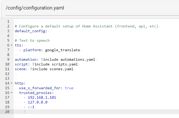

Voici aussi une capture du fichier Configuration.yaml:

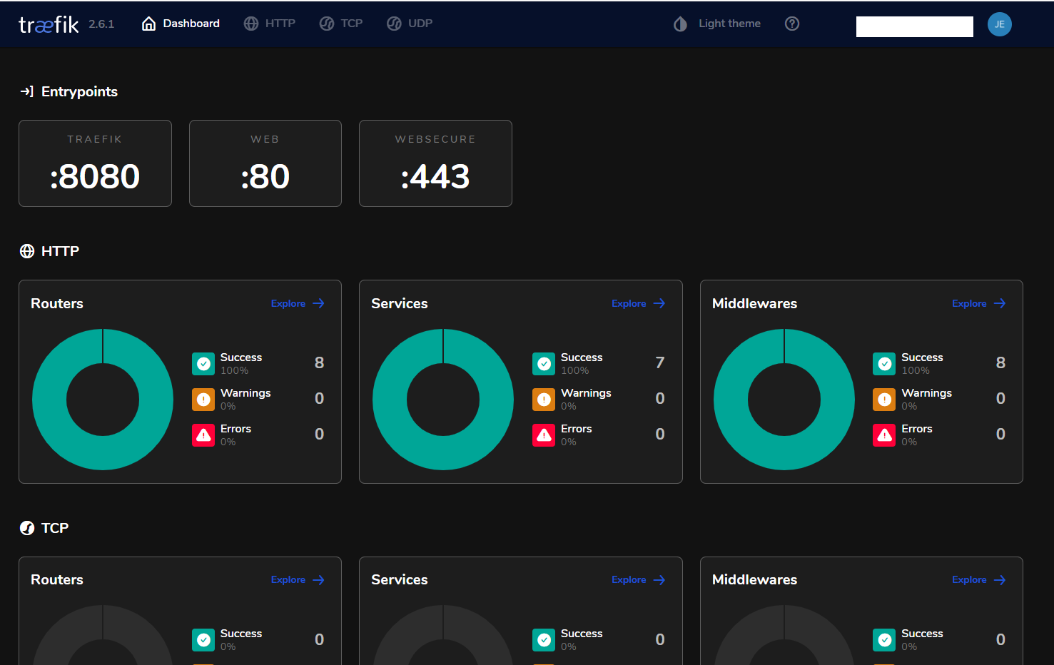

Voilà un des mes dashboards Traefik
Personnellement, ça me sert très peu cette partie (d’où la mention dans une moindre de mesure) : ça ne fait que décrire la config et pas d’autre solution que de configurer via les fichiers (docker-composer mais pas que), mais ça me convient très bien

Je viens de modifier ma config de HA en ajoutant les lignes suivantes:
http:
    ssl_certificate: /ssl/certificat.pem
    ssl_key: /ssl/certificat.key
Et en utilisant l’add on ssh pour envoyer via SCP mon certificat et ma clé privée sur Home assistant…
MAGIE !
Je peux accéder a HA depuis mon nom de domaine :smiley:
