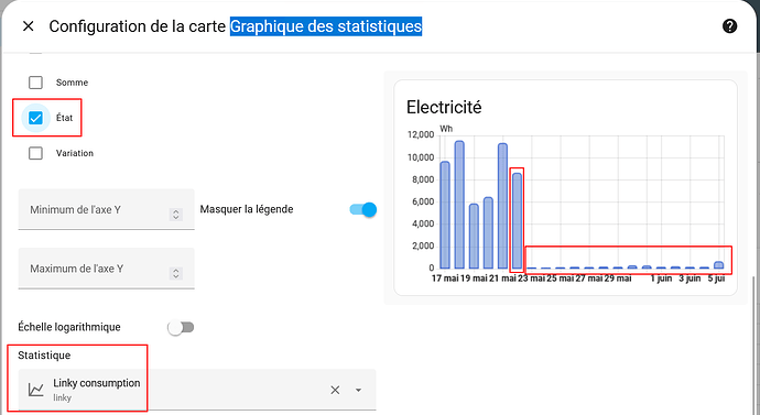

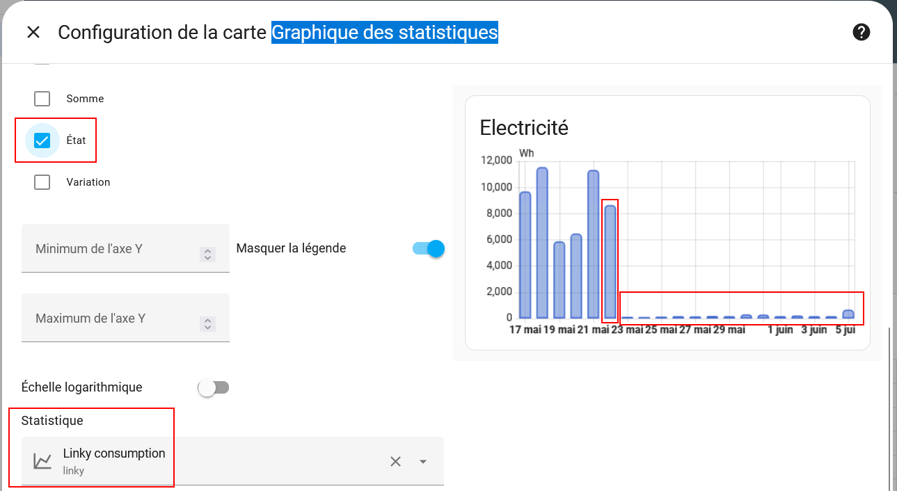

Mais depuis hier ou avant hier, je viens de constater que sur mon dashboard personnalisé que des valeurs Linky consumption issue de module HA-Linky sont incohérentes.

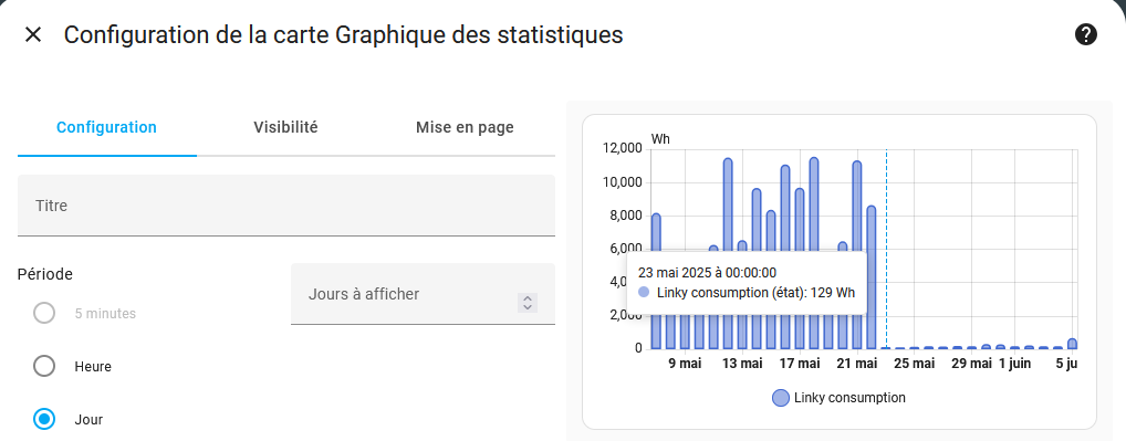

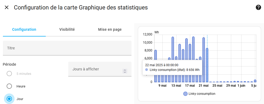

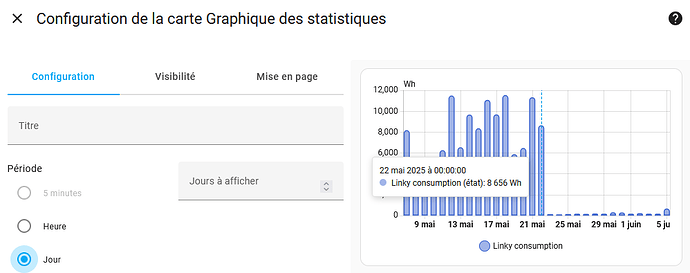

Avant la date du 22/05, je vois que la somme de la consommation horaire a bien été réalisée mais à partir du 23/05, 8h c’est plus le cas …
Je crois me souvenir que c’est la date et heure de lancement du module HA-Linky
Au 22/05
Au 23/05
Les données « manquantes ou non calculées » sont bien visibles dans outils de developpement / Statistiques / linky consumption aux dates « en erreur »

A mon simple niveau utilisateur, c’est comme si les datas n’est plus additionnés alors que présentent toutes les heures (visibles ds stats)
Matt
Tu dis que la carte a arrêté de fonctionné quand tu as installé ton linky.
Ta carte reprend quelle entité ? Si ce n’est pas celle de ton linky c’est normal que rien ne s’affiche.
Non je me suis mal exprimé désolé
J’ai installé l’addon ha-linky, configurer les options de configuration associées, récupérer l’historique sur l’année en cours et les relevés horaires depuis la date d’installation.
Ces informations sont visibles et stockés dans outils de dev /statistiques et associé à linky consumption
Précédemment, dans le dashboard j’ai créé un graphique des statistiques avec comme datasource linky consumption avec comme attributs etat.
Pour les valeurs dont la somme seraient déjà faites (avant l’activation des relevés horaires), cela fonctionne mais pour celles pour laquelle il faut faire la somme cela ne fonctionne « évidemment » pas
