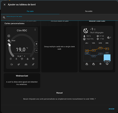

Bonjour, une fois installer,
tu fait édition de ton dashboard
Puis rajouter une carte :
Puis configuration manuel :
puis tu met, comme exemple:
type: custom:map-card
tile_layer_options:
  maxZoom: 20
Bonne soirée
