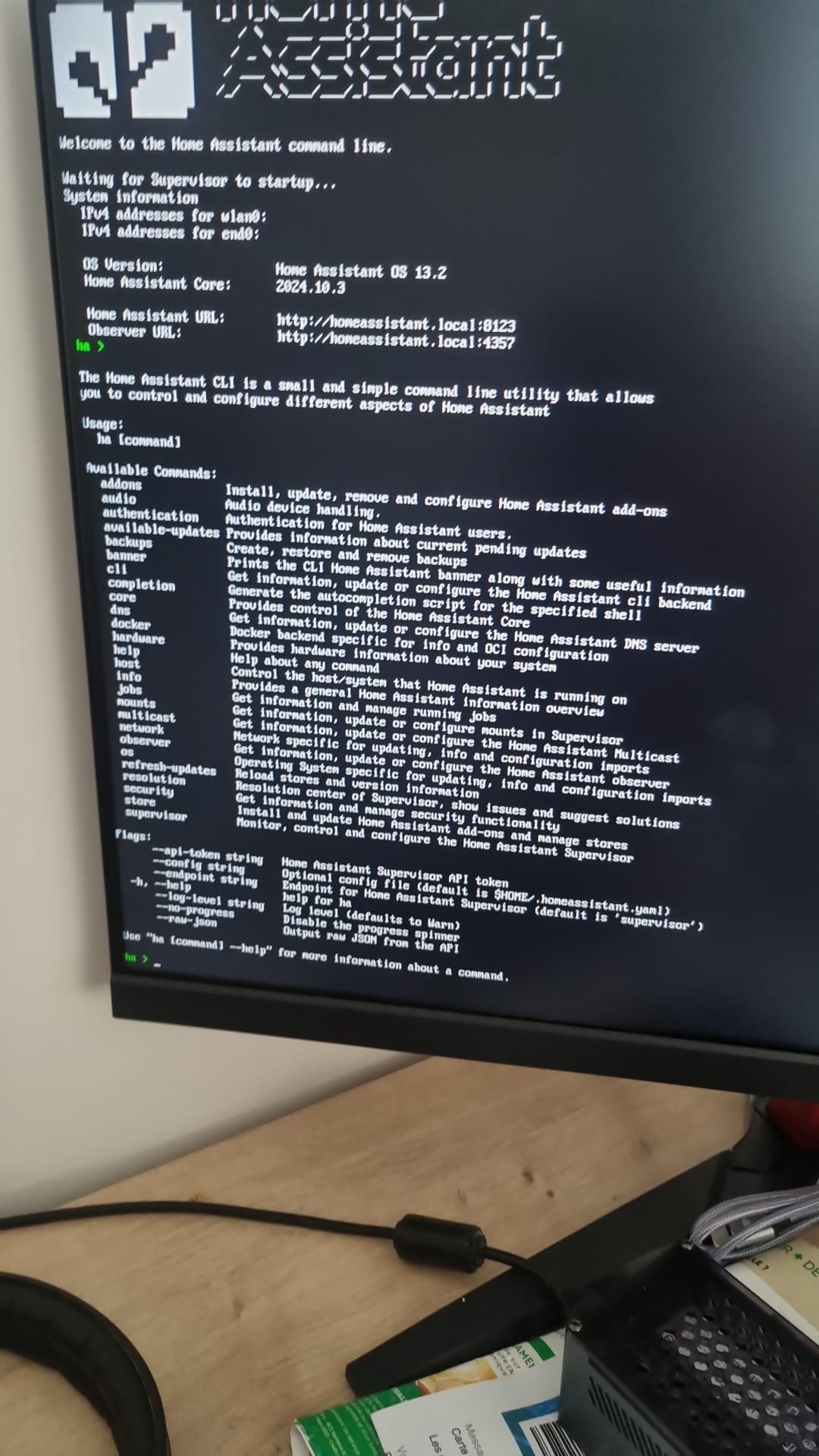

suite a un mauvais démarrage HA ne redémarre plus je suis sur un raspberry pi 5 …
c’est la première fois que ça m’arrive je sais pas quelles lignes de code je peux faire pour comprendre tout ça

Pas d’adresse IP ni en ethernet, ni en wifi.
Comment est il connecté sur ton réseau ?
Check déjà ton câble ethernet
Salut @anon21985933 merci de ta réponse !
A force de redémarrer je l’avais essayé a autre endroit chez moi sans brancher le câble ethernet et effectivement ça marche mieux comme ça !
maintenant pour éviter ça une autre fois je vais chercher un moyen de faire des sauvegarde du ssd sur la carte mémoire tu penses que c’est possible ?
