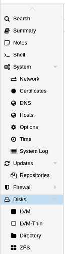

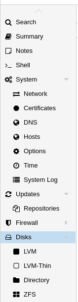

Sinon en passant, je parie que tu as dans proxmox un truc qui te dit que ton SSD a des erreurs.
(Dans les « disks » de ton noeud principal). Au minimum un % d’usure élevé (wearout) ou une erreur SMART.
Merci AlexHass et Ddfdom de prendre le temps de m’expliquer tout ça !
J’ai regardé et j’ai trouvé un weareout de 14% … c’est beaucoup ?
