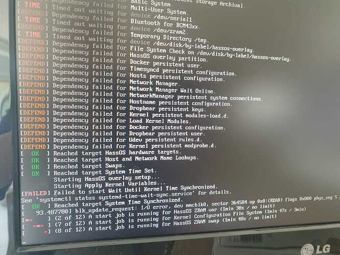

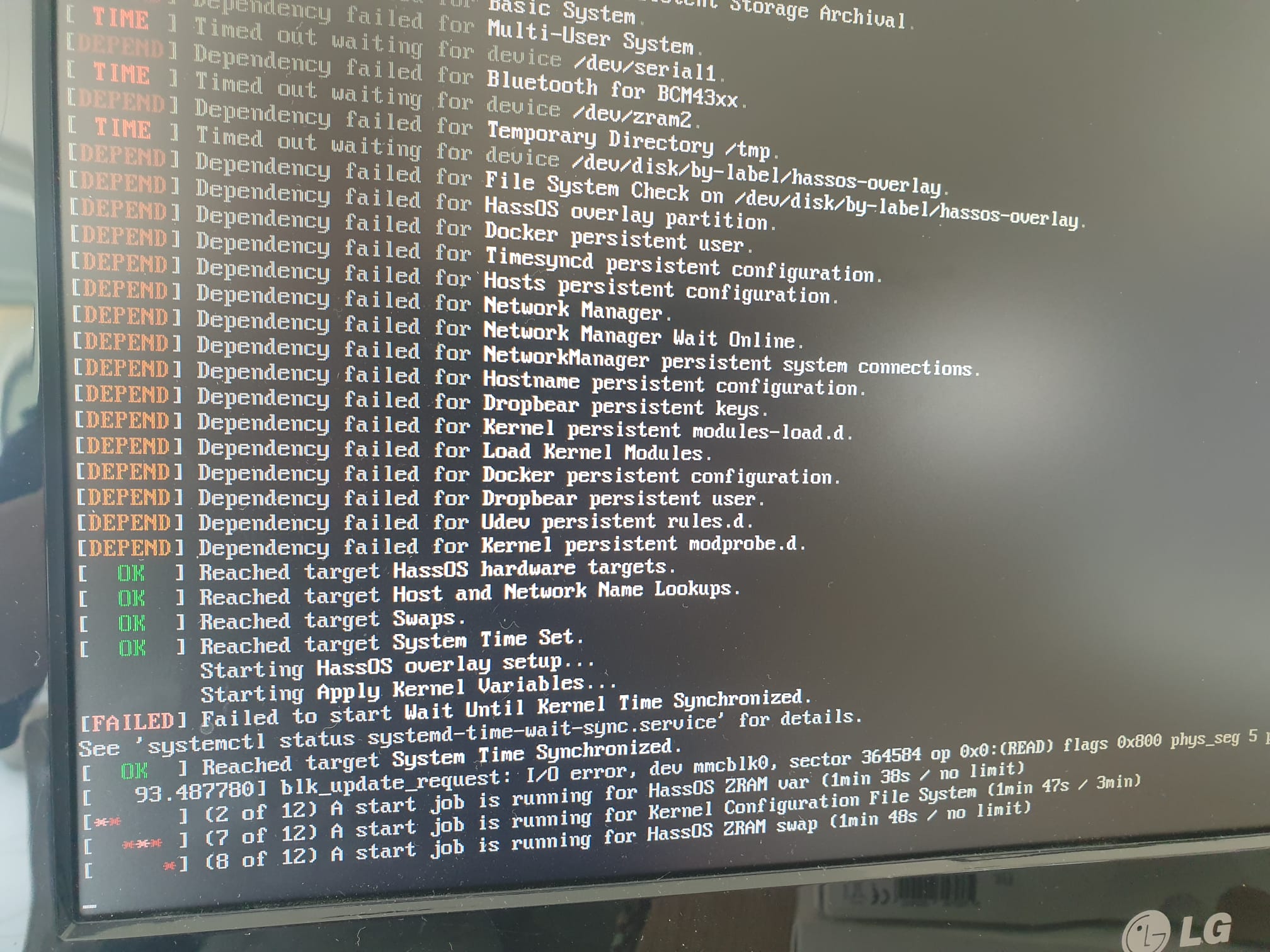

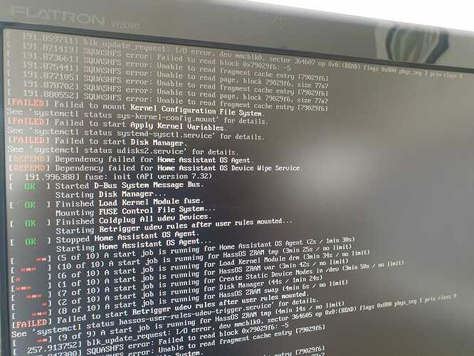

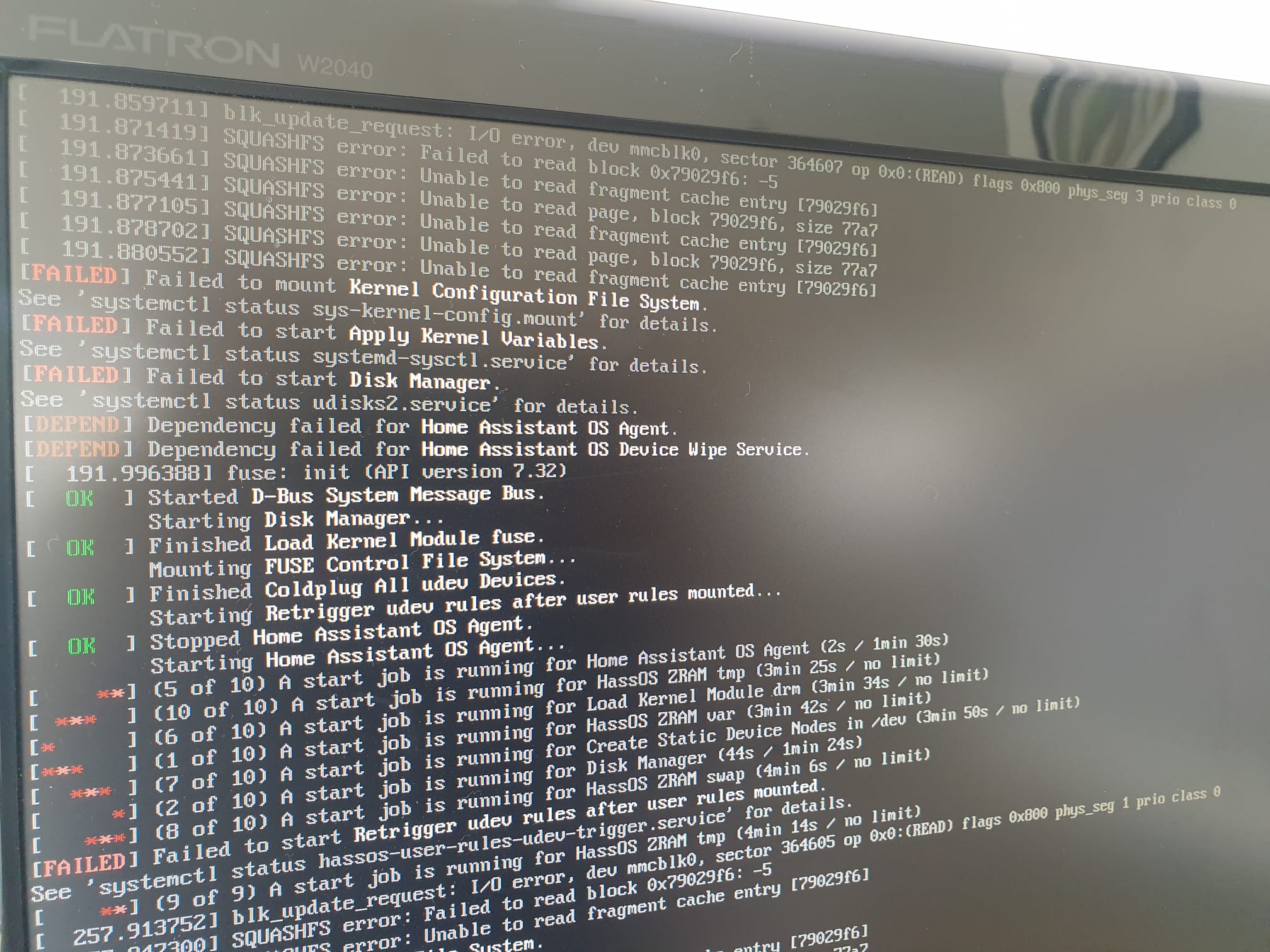

au final j’ai branché un écran sur le raspberry pour voir ce qui se passait et après une nuit entière à tourner, voilà quelques copies d’écran :
ça me semble pas très bon tout ça :sweat_smile:

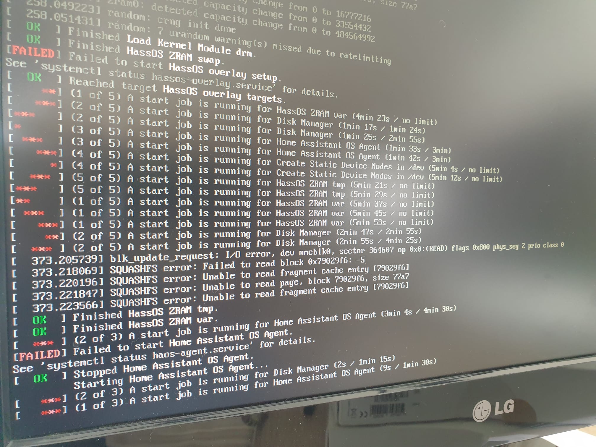

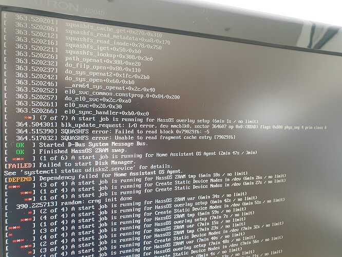

A mon humble avis, ta carte SD est morte, ou sur le point de l’être.
Le IO error sur le devise mmcblk est clair…
Si tu n’avais pas sauvegardé ta conf avant, il y’a peut être moyen de la récupérer via un Linux, mais ce n’est pas simple si tu n’y connais rien :blush:
En gros, je prendrai un os Linux qui peut tourner en ram (genre rescuecd mais pour du rpi), booterai dessus. Puis, Switch de carte SD, montage de la partition, et tentative de recopie du /config sur une clé USB.
Ça peut être fait sur un autre ordi si tu en as un avec un port SD.
Après, réinstallation de HA sur une nouvelle carte(ou mieux, sur un SSD, mais je suppose que si tu ne l’as pas fait avant, c’est que tu n’en as pas) , et récupération du /config.

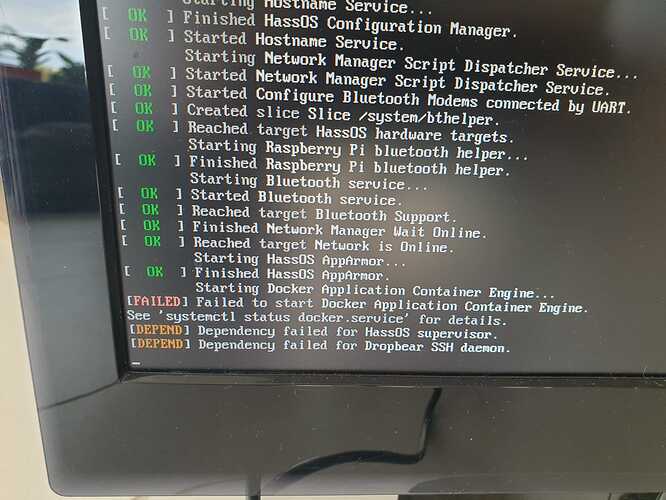

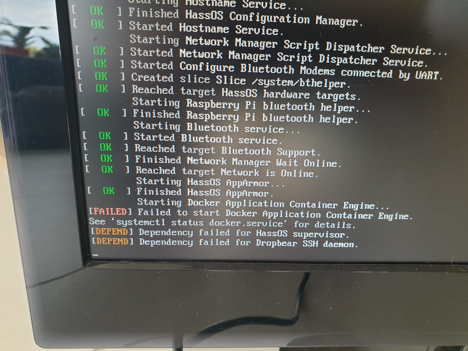

l’écran branché sur le Rpi m’indique ça (notamment) avant de passer à autre chose, ça n’arrête pas de tourner pour ne jamais aboutir :
ça semble venir d’un problème de Docker, j’avoue ne pas assez m’y connaitre pour comprendre le problème

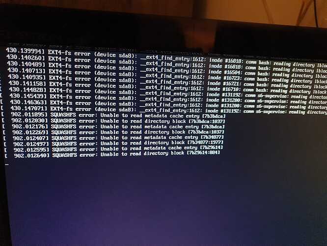

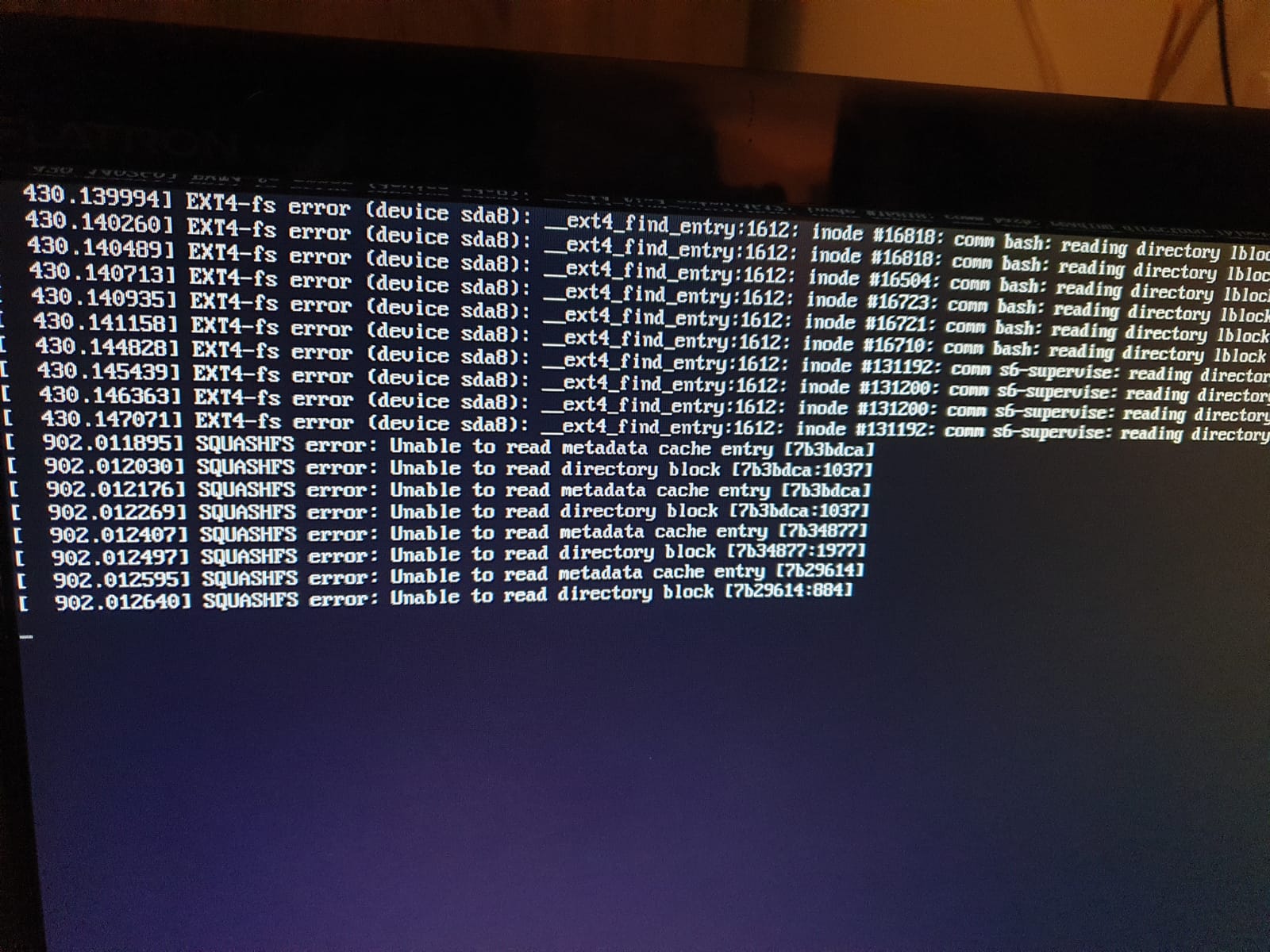

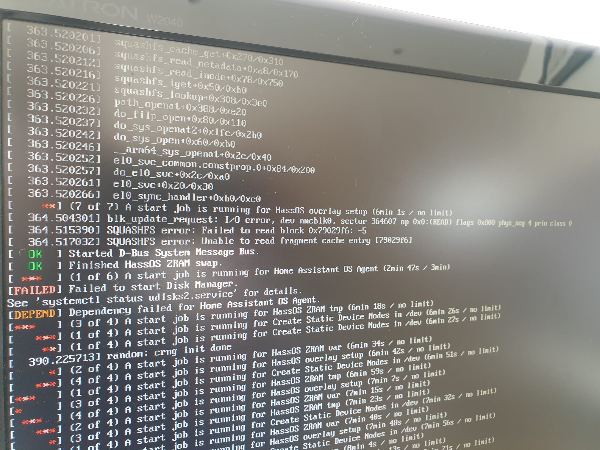

disque dur SSD formaté, home assistant rechargé dessus avec balenaEtcher, rpi relancé, et le lancement est bloqué là-dessus depuis un petit moment :
j’avais l’impression d’être repartie de zéro, hormis repasser par l’étape raspberry Pi OS Lite, donc ça m’étonne que ça ne fonctionne pas cette fois çi…
la nuit porte conseil mais comme j’ai pris la version 64bits au pire on va essayer l’autre :thinking:
