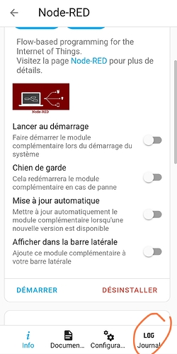

C’est surprenant, quand tu clic sur log journal du module complémentaire tu as rien ?

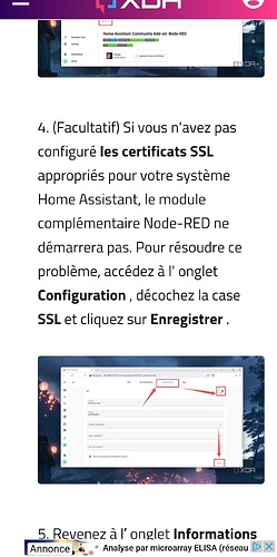

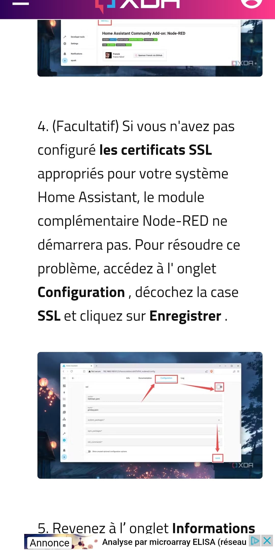

Tu peux suivre ce lien pour installation:
Notamment étape 4 (bien que facultatif, node-red peut refuser de démarrer)
merci de vos réponses; je suis sous Chrome et je ne vois pas de quoi vous parlez( SSL)
je ne comprends pas , par le passé j’ai installé HA sur un Raspberry. Good.
Là je me suis dit, je vais prendre la Green, et, grrr, no good
J’ai trouvé, j’ai decoché et cela marche, merci
