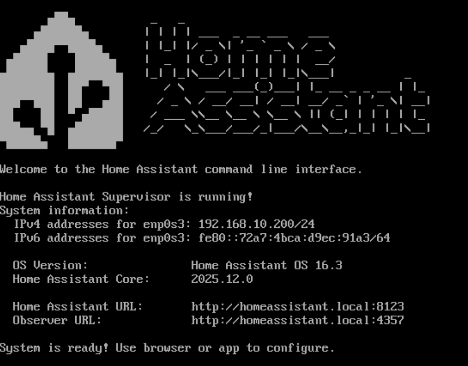

Je n'arrive plus à joindre HA sur http:\ipHA:8123

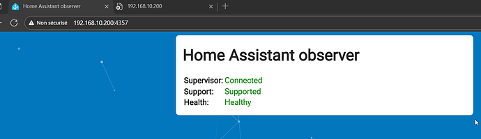

Cela répond toutefois bien sur l'observer sur ipHA:4357
Je ne le fais qu'en interne, pas de l'exterieur.
HA est hébergé sur une VM sur un synology. Je suis certain de l'ip

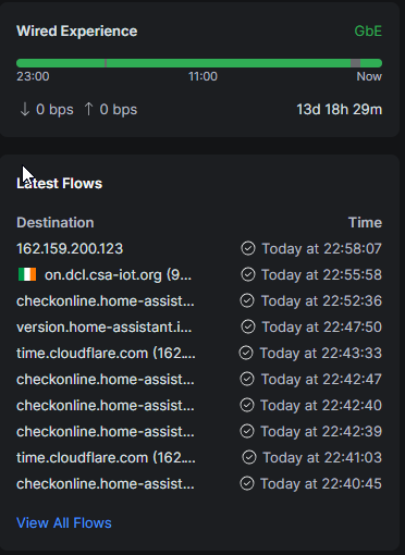

Elle est bien online, elle a une activité car je vois passer des flux réseau.

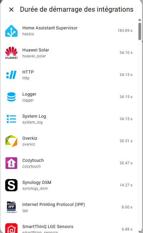

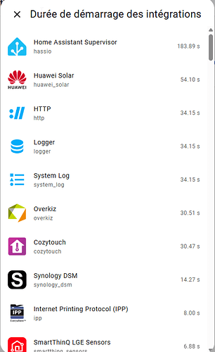

Les temps de démarrage me paraissent excessifs mais je n'ai pas de quoi comparer.
Temps de démarrage sur un RPI4 4Go avec un SSD pour comparer :
Merci, oui c’est incomparable !!!
