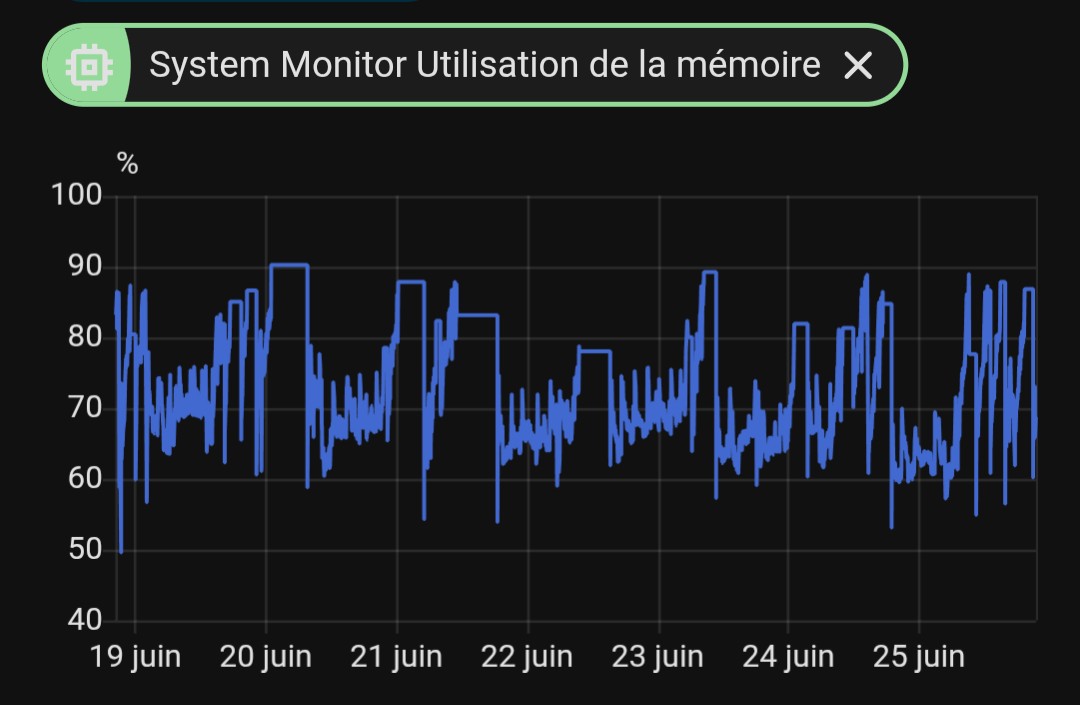

Côté RAM, le graphique ci-dessous montre que c'est pas la fête non plus.
Les plateaux correspondant bien sûr aux périodes entre plantage et redémarrage.
Clairement 2 go c'est très insuffisant c'est 4go minimum en plus tu utilises pas mal d'addons
Tu as ta cause

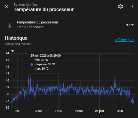

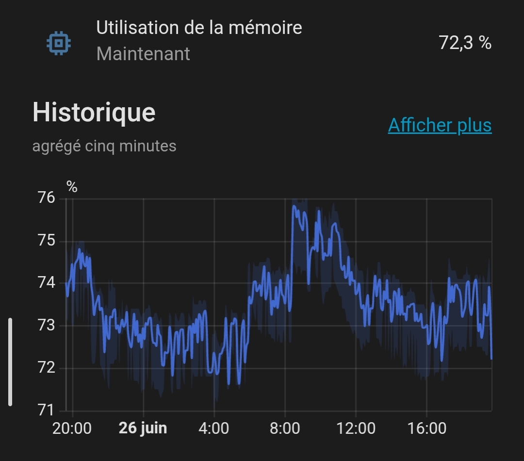

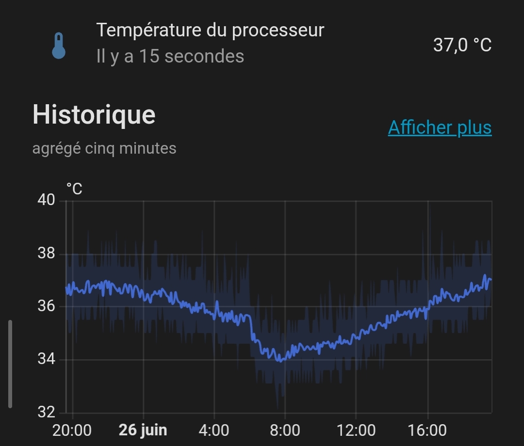

salut
je suis comme toi rpi4 64 avec 2go de ram
ssd en usb 3
radiateur avec ventilateur et salon a 30° :hot_face:
pour la memoire sa consomme moins que chez toi
aucun probleme , sa rame pas , acces exterieur sans probleme par contre esphome c est clairement impossible de compiler plantage a chaque essais .
