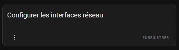

J’ai fixé sur mon routeur (une freebox) l’ip de mon Rapsberry, mais j’aimerais maintenant la fixer directement dans HA (besoin pour un plugin).
Je n’ai pas accès dans l’interface :

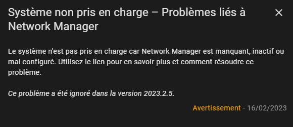

Je n’ai jamais réussi à corriger celà :
Donc je me demandais si vous pouviez m’indiquer soit comment faire pour avoir accès dans l’interface, soit comment régler cela en ligne de commande ou dans la conf éventuellement ?

@Pulpy-Luke Pourtant j’ai bien respecté cette doc, et je l’ai refait plusieurs fois après coup, pour faire partir l’erreur que j’ai affiché plus haut. Sans succès :frowning:
J’ai également suivi cette doc : Network Manager - Home Assistant afin de corriger l’erreur et pouvoir avoir accès dans l’interface de HA

En gros l’erreur concerne le network manager… Qui gère le fonctionnement du réseau.
Et de ton côté, tu veux ‹ interférer › en fixant une ip…

Mais, dans ta situation, en supervised ou ce n’est pas trop prévu pour être fait manuellement, comme le dit @Pulpy-Luke tu rentres en conflit avec le « superviser » qui fait des choses sous le capot.

Pour l’IP, j’ai réussi à la fixer en statique dans le fichier interfaces, mais j’ai bien vu que ça a écrasé la conf faite par le superviseur effectivement (dans le network manager, je vous l’ancienne conf qui est inactive)
