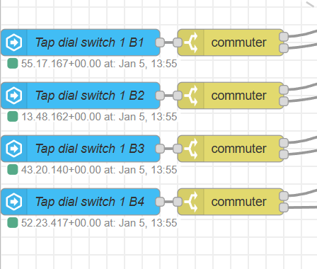

Dans ton flow sous nodered, as-tu un horodate de la commande ?
J’ai bien un horodate et il correspond a l’heure du problème.
Il y a quoi dans ton noeud commuter ?
j’ai eu des soucis de noeuds à une époque, avec des capteurs qui perdaient la connexion ou devenaient indisponibles, et ça équivalait à une commande parasite.
Et comme les 4 commandes arrivent en même temps, je pense plus pour ça.
Ah cela peut être ca car juste après mon tap dial est devenu indisponible !

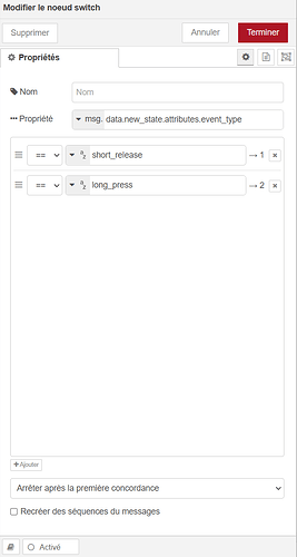

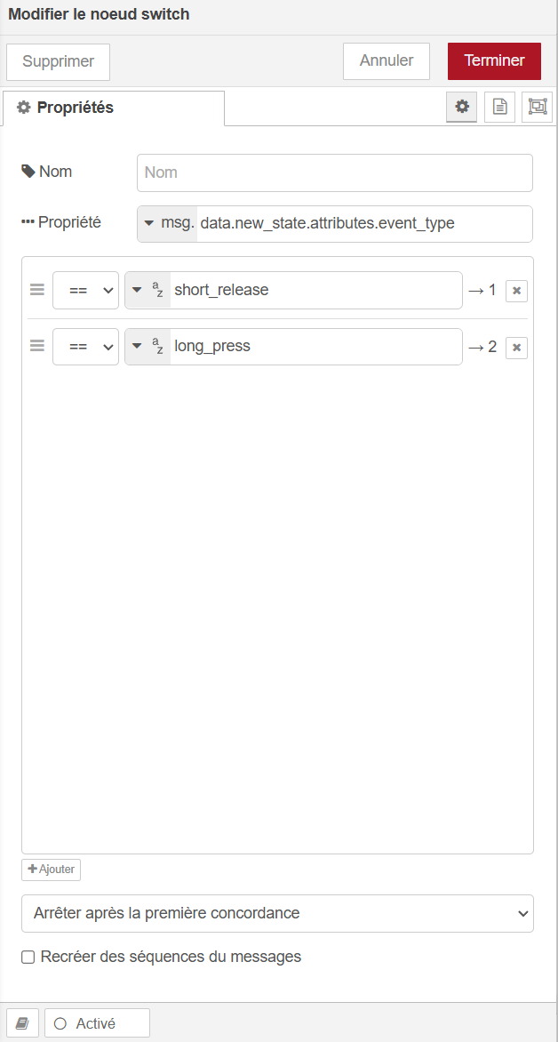

Voila un commuter
Short_release, il n’y a pas short_press de dispo ?
De souvenir il me semble que si short_press existe mais j’utilise short_release car short_press est aussi déclenché lors d’un appuye long
Ca vient de refaire et le tap dial est revenu a la connexion. Du coup je pense que cest le même probleme.
Comment as tu fais ? C’est à cause d’une mauvaise réception de l’accessoire ? Je ne suis pas encore dans ma futur maison avec une bonne installation domotique et c’est mon seul accessoire Philips hue actif en permanence pour l’instant. J’ai vue que tout à lheure il était aussi indisponible dans l’application HUE
En fait je pense que c’est le short_release qui pose pb dans ce cas, A sa remise en dispo, je pense que nodered voit une commande;
donc mettre un debug sur chaque sortie du commut pour voir si j’ai raison ou tord.
et si j’ai raison, changer de commande.

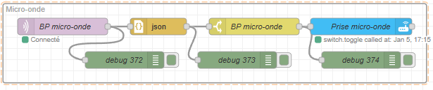

Sinon pour tout ce qui est bouton, je passe via mqtt.
[{"id":"6500c4cdb7cc12bd","type":"api-call-service","z":"334ad50d50754a3c","g":"04a5c1d945ef9bdb","name":"Prise micro-onde","server":"35ed60ee.1830b","version":5,"debugenabled":false,"domain":"switch","service":"toggle","areaId":[],"deviceId":[],"entityId":["switch.prise_7_micro_onde_zb"],"data":"","dataType":"jsonata","mergeContext":"","mustacheAltTags":false,"outputProperties":[],"queue":"none","x":650,"y":340,"wires":[[]]},{"id":"41d36d52464a88f3","type":"switch","z":"334ad50d50754a3c","g":"04a5c1d945ef9bdb","name":"BP micro-onde","property":"payload.action","propertyType":"msg","rules":[{"t":"eq","v":"single","vt":"str"}],"checkall":"true","repair":false,"outputs":1,"x":460,"y":340,"wires":[["6500c4cdb7cc12bd","cae59dec4d46ed61"]]},{"id":"dc81a001ee915676","type":"mqtt in","z":"334ad50d50754a3c","g":"04a5c1d945ef9bdb","name":"BP micro-onde","topic":"zigbee2mqtt/BP Micro-onde","qos":"2","datatype":"utf8","broker":"e314300a.e8a55","nl":false,"rap":false,"inputs":0,"x":120,"y":340,"wires":[["b993968e4047cd6a","937acfd884853c08"]]},{"id":"937acfd884853c08","type":"debug","z":"334ad50d50754a3c","g":"04a5c1d945ef9bdb","name":"debug 372","active":true,"tosidebar":true,"console":false,"tostatus":false,"complete":"false","statusVal":"","statusType":"auto","x":230,"y":400,"wires":[]},{"id":"b993968e4047cd6a","type":"json","z":"334ad50d50754a3c","g":"04a5c1d945ef9bdb","name":"","property":"payload","action":"","pretty":false,"x":290,"y":340,"wires":[["41d36d52464a88f3","c836d101c4a22447"]]},{"id":"c836d101c4a22447","type":"debug","z":"334ad50d50754a3c","g":"04a5c1d945ef9bdb","name":"debug 373","active":true,"tosidebar":true,"console":false,"tostatus":false,"complete":"false","statusVal":"","statusType":"auto","x":430,"y":400,"wires":[]},{"id":"cae59dec4d46ed61","type":"debug","z":"334ad50d50754a3c","g":"04a5c1d945ef9bdb","name":"debug 374","active":true,"tosidebar":true,"console":false,"tostatus":false,"complete":"false","statusVal":"","statusType":"auto","x":650,"y":400,"wires":[]},{"id":"35ed60ee.1830b","type":"server","name":"Home Assistant","addon":true,"rejectUnauthorizedCerts":true,"ha_boolean":"","connectionDelay":false,"cacheJson":false,"heartbeat":false,"heartbeatInterval":"","statusSeparator":"","enableGlobalContextStore":false},{"id":"e314300a.e8a55","type":"mqtt-broker","name":"Server-Mqtt","broker":"192.168.1.3","port":"1883","clientid":"","autoConnect":true,"usetls":false,"protocolVersion":"4","keepalive":"60","cleansession":true,"autoUnsubscribe":true,"birthTopic":"","birthQos":"0","birthPayload":"","birthMsg":{},"closeTopic":"","closeQos":"0","closePayload":"","closeMsg":{},"willTopic":"","willQos":"0","willPayload":"","willMsg":{},"userProps":"","sessionExpiry":""}]
Etant a nouveau dispo j’ai vérifié via un debug et short_press n’existe pas, initial_press s’active dès le début de l’appuye sur le bouton.
event_types: array[5]
0: "initial_press"
1: "repeat"
2: "short_release"
3: "long_press"
4: "long_release"
