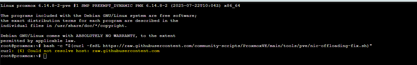

Merci mais cela ne fonctionne pas :
Tu as essayé avec la commande Gitea ?
Visiblement un problème DNS ou de connexion à Internet depuis proxmox…

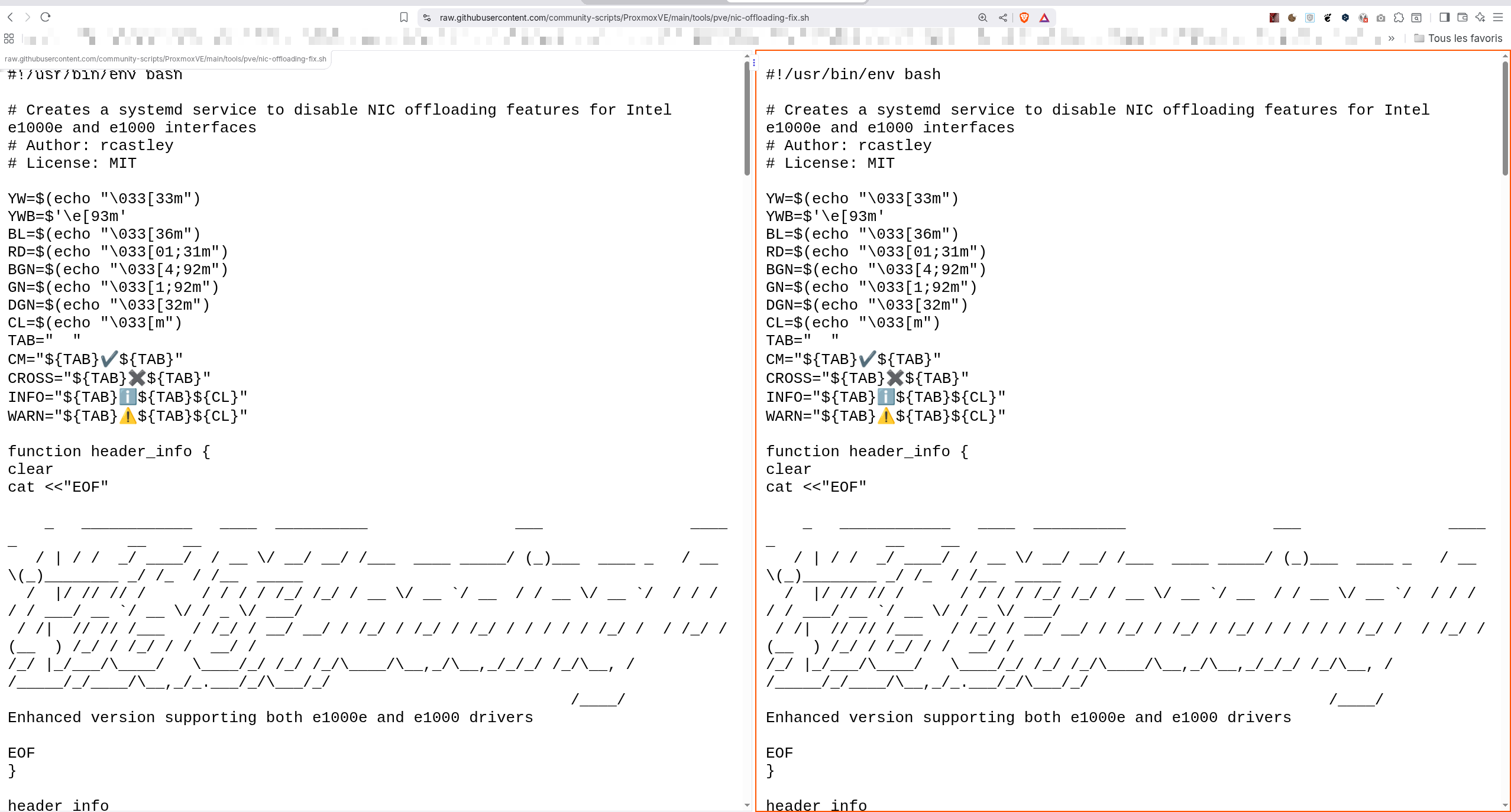

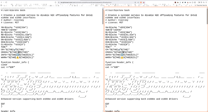

Le lien (https://raw.githubusercontent.com/community-scripts/ProxmoxVE/main/tools/pve/nic-offloading-fix.sh) fonctionne. Tu peux le vérifier depuis un PC qui a accès à Internet.
pour moi, les deux dépôts répondent
Donc, CQFD :rofl:

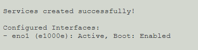

Effectivement j'ai trouve que j'avais un soucis avec mon DNS. Rectifié et j'ai pu installer la commande:

Yes ! Yes ! La manipulation à fonctionné ! Plus de perte de liaison ou de déconnection !!
