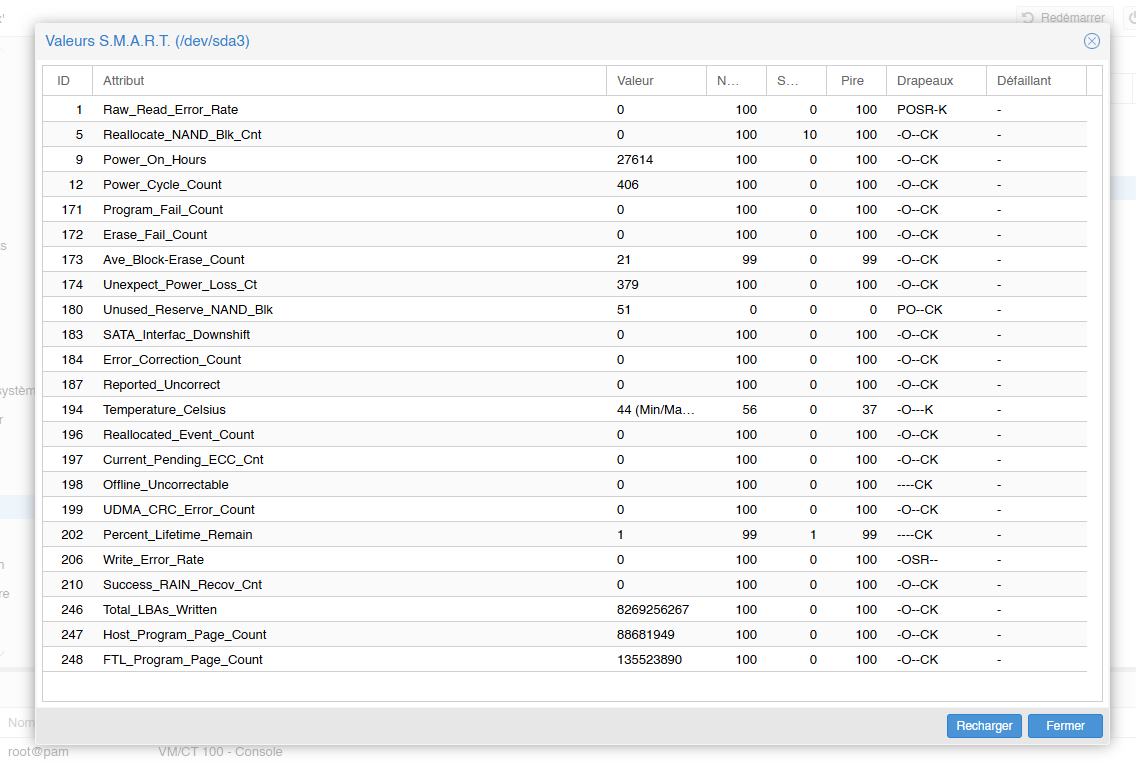

J’i trouvé ça sur Proxmox :
Ça semble pas trop bon en effet…

Qu’est ce qu’il te dit ça dans le log smart ?
Notamment qu’il lui reste 1 % de durée de vie, qu’il est un peu plus chaud que la normale et qu’il a déjà des secteurs défaillants.
C’est ça ? :roll_eyes:
Mais c’est ça en effet

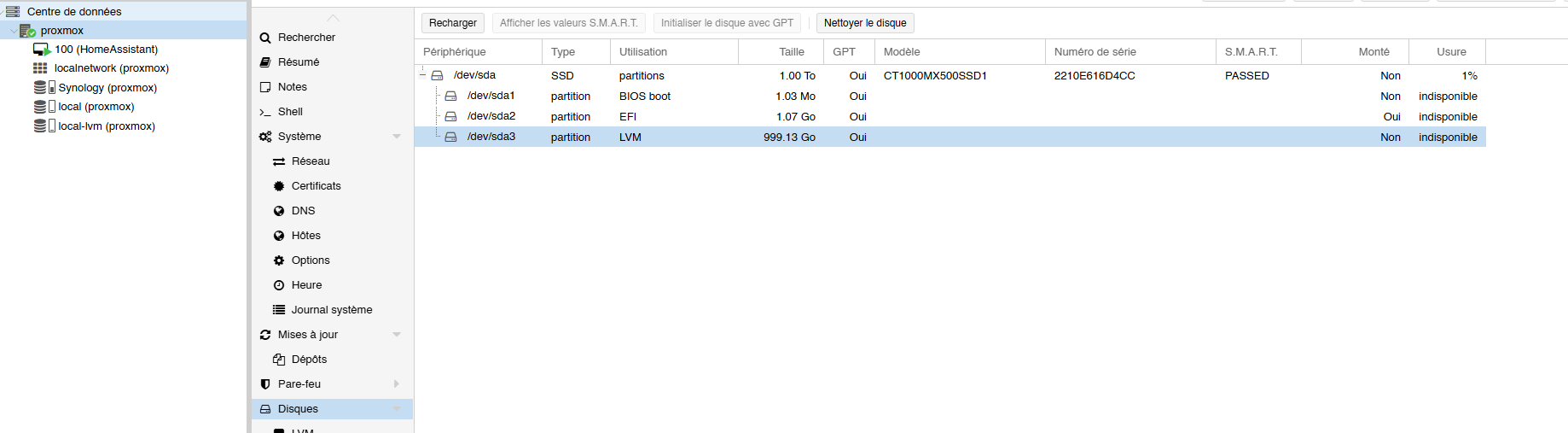

En revanche pour ton SSD actuel, que dit Proxmox, pas dan le reprot Smart, mais sur la page disques, ils dit “passed” ? ou autre chose?

Dans les disques je ne vois pas l’information “passed” mais j’obtient ça :
Pour les autres messages reçu également, je vais changer le SSD dqui a 2 ans par un nvme neuf…
J’ai regardé tes résultats Smart et je pense qu’ils n’indiquent aucun vrai souci.
D’ailleurs l’usure est de 1% comme le montre Proxmox et tu as bien un “Passed” (regarde la première ligne y’a l’usure aussi.)
L’usure est juste basée sur la quantité de données écrites par rapport aux specs du disque.
Le MX500 1To est prévu pour 360 To en écriture… ta valeur dans Total_LBAs_Written correspond à environ 4,2To écris… donc un poil au dessus 1% comme le dit proxmox
Les autres valeurs comme Ave_Block-Erase_Count et Unused_Reserve_NAND_Blk sont normales aussi ce ne sont pas des erreurs.
Les seules choses un peu élevées:
  • comme la température, élevé à 44° mais reste dans les specs
  • power on hours… 27000.. là on est à plus de 3ans, mais bon ce n’est pas forcément si vieux pour ce SSD
  • unexpected power loss… ça montre que tu le débranches électriquement comme tu l’as dit… 379 débranchages sur 406 allumages … ouch.
Pour moi si c’est ton SSD le souci ce n’est pas pour une histoire d’usure..
Je regarderais plutôt du côté des pistes de @Patrick44fr et @jerome6994
Et si t uveux tout de même changer de SSD, surtout un NVME reste dans les gammes fiables Teamgroup, Crucial, Samsung, WD. Regarde l’endurance et les review des modèles.

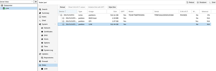

Bon tant pis, j’attends la livraison pour un Crucial P310 SSD 500Go PCIe Gen4 NVMe M.2 2280 SSD…
Je réinstalle tout sur le Nvme (la version 9) et je restaure l’ensemble…
