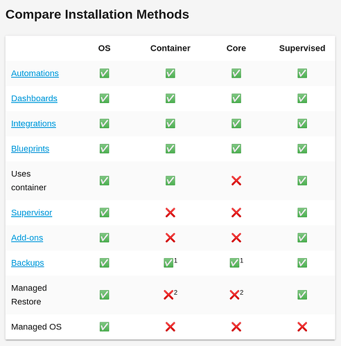

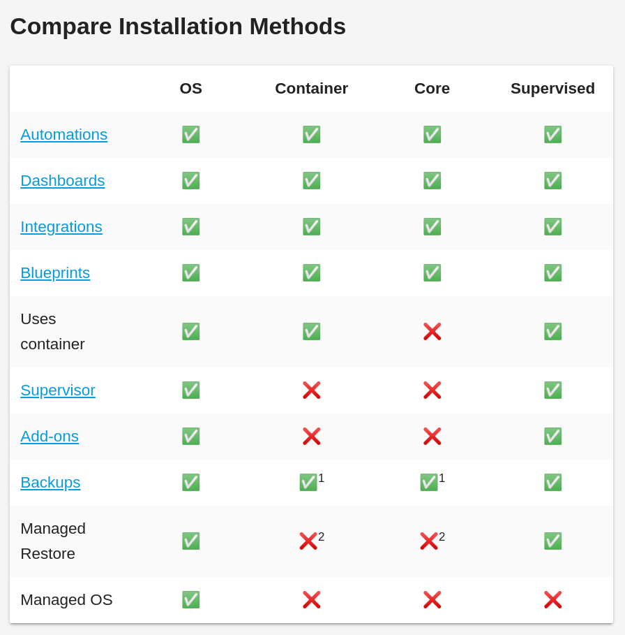

Je confirme que pour ne pas se prendre la tête inspire toi de ce tableau
Pour dans un premier temps déterminer ce que tu cherche a faire.
Depuis un moment, la version full installation Supervised sous linux Debian en mode manuel est une vrai plaie. La version Core, pas de probleme, c’est facile, mais limité dans certain cas.
Mais ils ont sortie plein d’images intéressante pour faciliter l’implantation
Mais détermine en premier tes besoins, tes envies, cela t’évitera de toute recommencer.
Et si tu utilise un Pi, prends la version HAPiOS, tu auras tout ce qu’il te faut et facile a implémenter dans ton Raspbrry. Le seule inconvenant a cette image, c’est que ça te bloque ton Raspberry a Home assistant et tout ce que tu veux installer doit se faire dans l’environnement de cet OS. Mais c’est un inconvenant mineur pour les simples utilisateur de HA.
Si j’ai bien compris, les différences d’installation sur un raspberry.
J’installe le raspberry OS + home assistant supervised (kvm, ou docker)
J’installe ce que je veux sur le raspberry mais je suis responsable de la mise à jour du raspberry OS
ou
J’installe le home assistant OS et ici tout est géré pare le système, mais je ne peux rien installer en dehors de home assistant.
Suis-je dans le bon ?

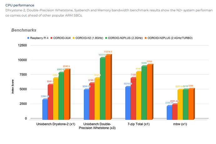

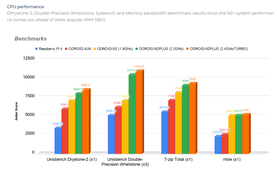

Tu peux vérifier chez ODROID-N2+ with 4GByte RAM – ODROID
Il y a test de vitesse / RPI4.
Résumé
J’ai les deux sur HA, le RPI4B sert de test …
La vitesse sur l’odroïd rien a voir / RPI4B.
Surtout tourne sans Ventilation ( pas de bruit), voir prix si emmc !( sont chère)
C’est une petite bete bien pratique sur HA .
