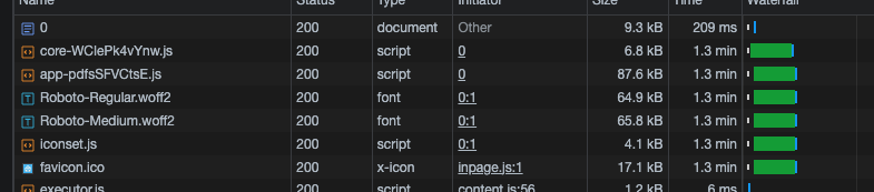

Depuis peu j’ai HA qui est très très ralenti, exemple je suis sur mon tableau de bord, je clique sur modifier, il faut plus d’une minute pour que ça charge…
J’ai l’impression que ce sont ces scripts qui ralentissent le tout
Je ne sais pas trop de quel côté chercher
Suis-je le seul dans ce cas ?
C’est la même histoire quand je tente d’accéder au lien via http://IPHA:8123/frontend_latest/core-WCIePk4vYnw.js

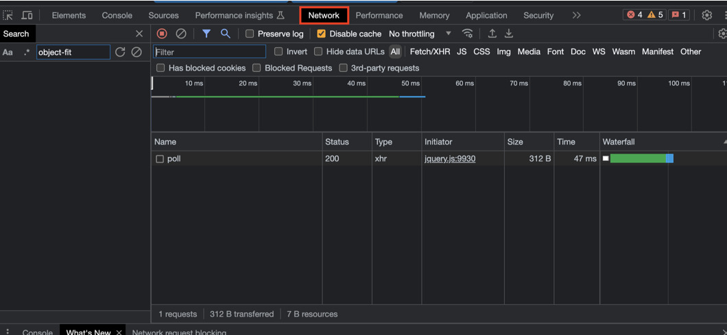

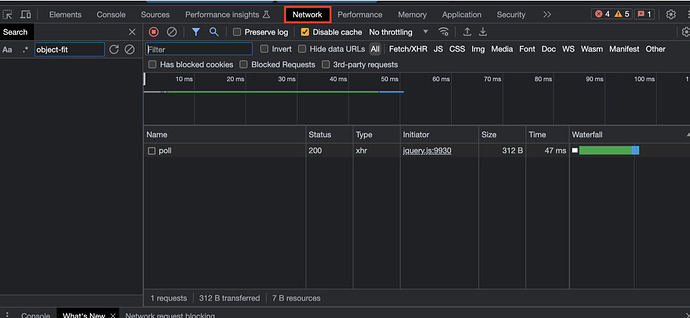

Bonjour, question bête, où voyez vous les charges des processus dans HA ? je n’ai pas trouvé, à part quelques infos remontées dans system monitor, Merci.
Je cite HACf
Merci pour la réponse mais je parlais de ça =>
027cdf641bbb04576b6f05f3530025402f0a7694_2_690x152
Ah c’est sur chrome l’inspecteur onglet network
Merci :wink: je cherchais sur HA, pas dans cette direction.
