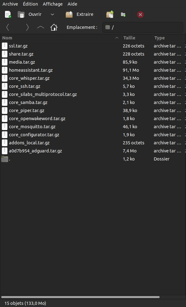

Finalement, j’ai réussi à récupérer cela, qui je l’espère devrait me suffire, à réinstaller une nouvelle VM avec les paramètres de l’ancien installation. Du moins je l’espère…
(Tout semble y être, mais je ne vois pas HACS, est-il bien inclus ?)
Y à-t-il un démarche particulière afin de shunter la découverte automatiques des différents matériels présent lors du premier démarrage?
