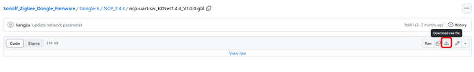

Comme précisé par @Cleya , il faut commencer par mettre a jour le firmware de ta clé et passer Z2M sous Ember.
Pour t’aider tu peux suivre ce lien.
Petite précision : bien veiller à selcetionner un driver NCP et pas un driver RCP. La dernière version du firmware doit être en 7.4.3
lien vers le driver : Dongle-E/NCP_7.4.3/ncp-uart-sw_EZNet7.4.3_V1.0.0.gbl
