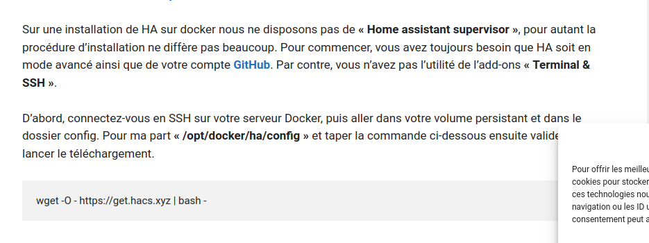

J’ai suivi les deux tuto ci-dessous :
tuto en français
vidéo en anglais
J’ai donc utilisé PuTTY pour me connecter en SSH sur en utilisant l’adresse IP de mon Nas, je me connecte et tape les commandes suivantes :
docker ps
wget -O - https://get.hacs.xyz | bash -
mais j’ai le message d’erreur :
INFO: Trying to find the correct directory…
ERROR: Could not find the directory for Home Assistant
Manually change the directory to the root of your Home Assistant configuration
With the user that is running Home Assistant
and run the script again
Vu le message tu n’es pas dans la bon répertoire …
D’ailleurs c’est pas la bonne séquence que tu montres (docker ps ça fait juste le liste)
Evidement répertoire à adapter puisque tu es sur un nas
Je n’arrive pas à accéder au volume persistant, mon home assistant est dans le dossier :
« Nom de mon Nas »/Container/homeassistant" c’est ce volume que je dois appeler ?
